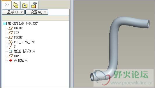

发表于 2012-2-3 16:56 | 显示全部楼层
是这种管吗?
这个命令在《插入》里面的《高级》里面的《管道》
画这种管的时候需要你在画管的两端先画几个点,最好是两端各3个点,当点位置变化以后,重生图纸以后,管也就跟着变化了。

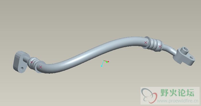

发表于 2012-10-18 13:50 | 显示全部楼层
只有再生后出现新的状态,实时拖动不行的
发表于 2017-3-19 16:33 | 显示全部楼层
发表于 2017-3-20 17:06 | 显示全部楼层
如何将这个管子软管部分拉直!
196
397
发表于 2017-3-26 15:01 | 显示全部楼层
proe好像做不到这样的柔性材料的
