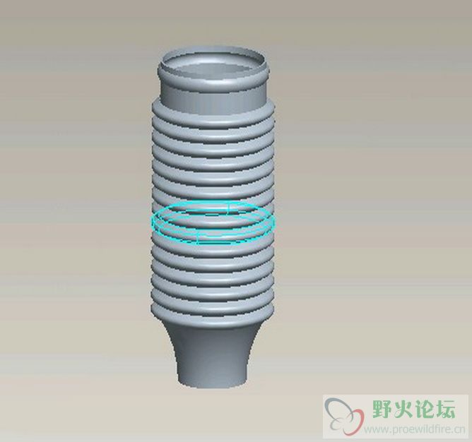

例一,褶皱型波纹直筒软管
      见外观图片

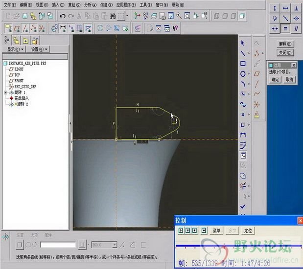

            褶皱型波纹直筒软管的建模简要步骤:
第一步:选择旋转工具,选择草绘的平面,绘制旋转的截面,完成旋转特征的创建;
第二步:对创建的旋转实体特征进行阵列;
第三步:对创建的特征进行抽壳; ……
       PRT文件: instance_air_pipe-ok.prt.rar (90.39 KB, 下载次数: 586)

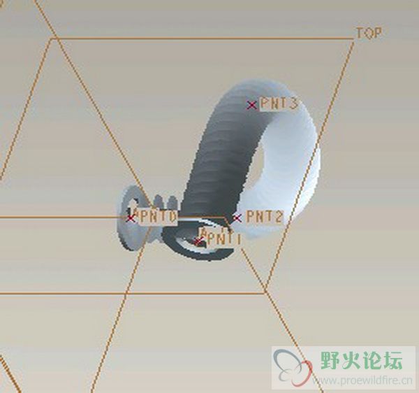

例二, 褶皱型波纹“蛇型”曲管
     (“apollo-ower” 主题帖中的管束可用此方式组合建模)

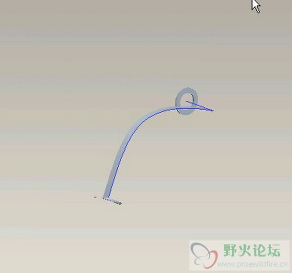

      见外观图片

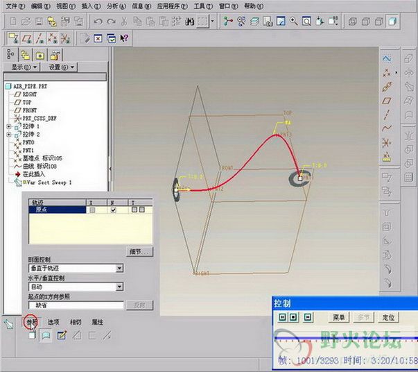

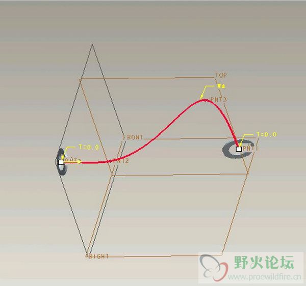

      褶皱型波纹“蛇型”曲管的建模简要步骤:
第一步:单击新建按钮,选择文件的类型,单击拉伸工具,创建两个圆环特征;
第二步:选择基准点工具,创建基准点,选择基准曲线,类型为通过点,设置基准曲线的起始点的属性;
第三步:选择可变剖面扫描工具,设置扫描的选项,将参照设置为垂直于投影,单击草绘工具,绘制扫描的截面,完成扫描的创建;
      PRT文件: prt0001.prt.part1.rar (92.77 KB, 下载次数: 987)
                         prt0001.prt.part2.rar (42.31 KB, 下载次数: 664)

     *褶皱型波纹软管——直管建模的建模视频仿真(3.73MB)
      http://www.rayfile.com/files/88c ... -9584-0015c55db73d/
     (此视频3.73MB,时长4分26秒,无声音,视频操作环境Pro/E 4.0)。
     *褶皱型波纹软管——“蛇型”曲管的建模视频仿真(13.5MB)
      http://www.rayfile.com/files/88e ... -a35e-0015c55db73d/
     (此视频13.5MB,时长10分58秒,无声音,视频操作环境Pro/E 4.0)。
