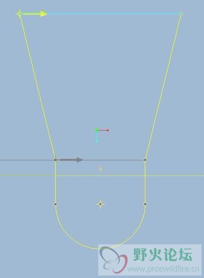

两混合截面图元不等,不知道怎么添加混合顶点,求高手指教。。

 楼主| 发表于 2012-1-11 09:54 | 显示全部楼层
截面一
发表于 2012-1-11 11:10 | 显示全部楼层
草图最下边的个工具添加点打断

 楼主| 发表于 2012-1-11 14:56 | 显示全部楼层
打断点后,新点的对应关系就不对了,这个是要截面二的两个点跟截面一的一个点对应。

 楼主| 发表于 2012-1-11 14:58 | 显示全部楼层

发表于 2012-1-11 20:31 | 显示全部楼层
点中点,右键,混合顶点

发表于 2012-1-14 16:00 | 显示全部楼层
打断就可以了
发表于 2012-3-4 20:10 | 显示全部楼层
混合顶点问题
为什么我在平型混合中   图元不等  我 选中端点  按下右键选中混合顶点 没用
  硬要在 草绘的特征工具里 选混合顶点才有用
