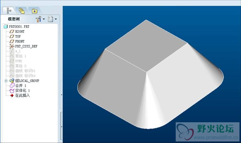

费了半天劲,才试出来起点不能用来作为混合顶点!!现在有个特征,用混合时一个是四边形   一个是由四边形的四个角倒圆角而得来的8边形,想把这2个混合起来怎么做?

原帖由 hnzkhyyl 于 2011-8-15 14:25 发表
方法一:你为什么要用混合拉,先将圆角的两个顶点分别做线到四边形的对应顶点,再按做出来的线做面,最后阵列,合并,实体化。
[ 本帖最后由 46430408 于 2011-8-17 10:02 编辑 ]

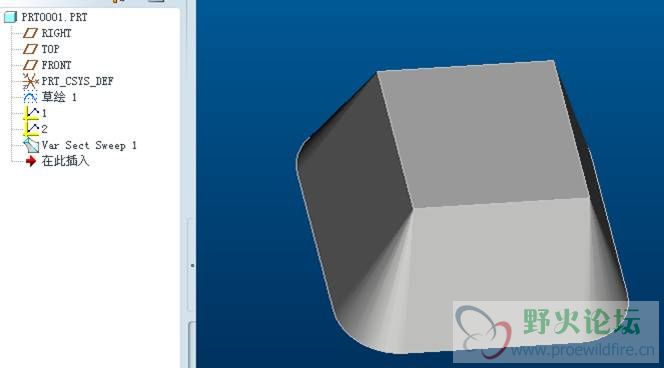

发表于 2011-8-17 09:47 | 显示全部楼层
方法二:用可变剖面扫描完成,其中圆角和边长为变量,用图形控制就行。传个5.0的PRT给你参考。

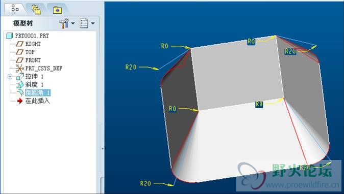

发表于 2011-8-17 10:01 | 显示全部楼层
方法三:利用倒圆角特征成功。
prt0001.prt.rar

发表于 2011-8-17 10:29 | 显示全部楼层
回复 7# 46430408 的帖子
这个可变截面扫描,怎么画截面的,貌似只能画一个
