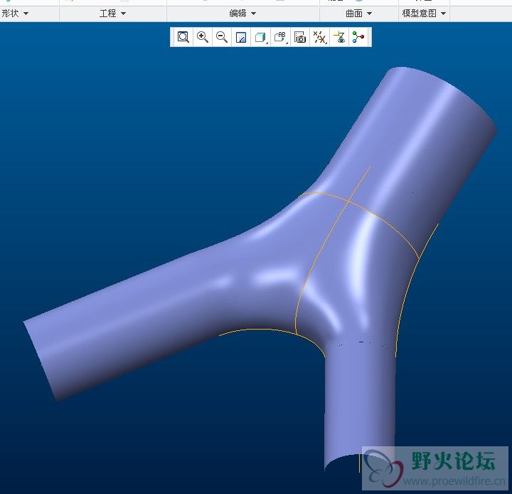

[求助] 请高人补一下中间的三角面
发表于 2012-1-11 19:11 | 显示全部楼层
不知道这个效果楼主能不能满意,一共用了7步即可完成,将三角面的三条边各偏移适当的量(本图各向外偏移了5毫米),然后用这三条边分别修剪三个面,会出现一个不规则六角面,然后进入自由造型,用曲面命令,一次将6条边全部选择,完成.
发表于 2012-1-11 19:27 | 显示全部楼层
实际上用造型中的曲面命令,直接可以将三角面补上,不需要再进行其他操作,但效果感觉不是很好.
118
126
发表于 2012-1-12 11:46 | 显示全部楼层
我做出来的面怎么这么难看?会做的把PRT传上来看看嘛
发表于 2012-1-12 13:45 | 显示全部楼层
21楼的part文件: 由于附件上传限制为97k,所以分成两个.
bumian.prt.part1.rar (94.73 KB, 下载次数: 46)
bumian.prt.part2.rar (93.18 KB, 下载次数: 27)
170
179

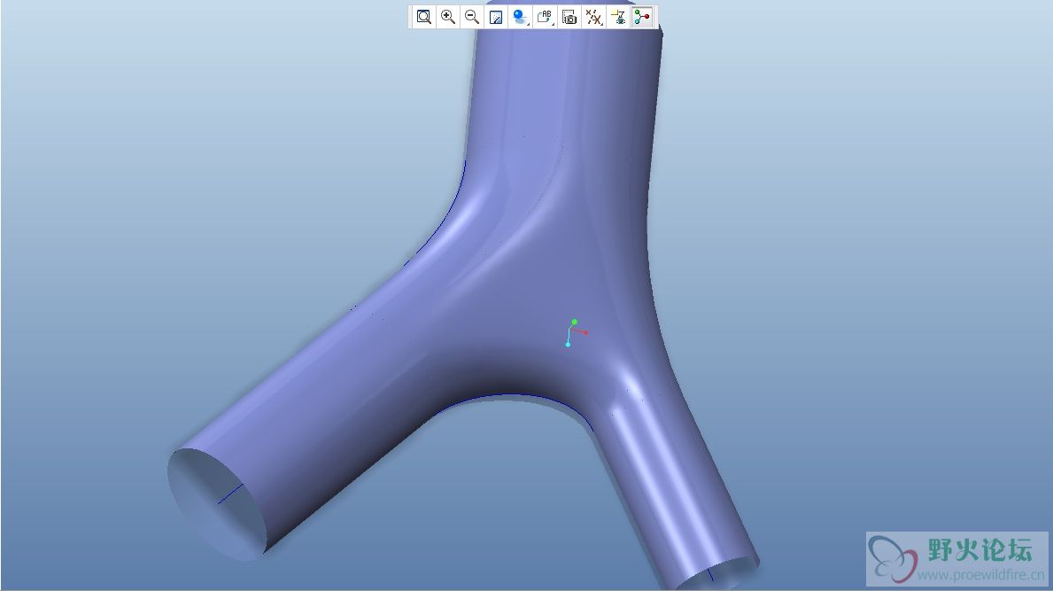

发表于 2012-2-18 15:22 | 显示全部楼层
三管连接问题,,,,,,,,,
101
发表于 2012-2-22 15:41 | 显示全部楼层
可以先拉伸切掉,然后补起来,我以前做过的,效果还不错
