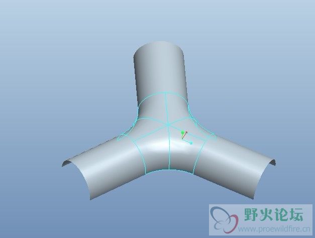

做到这一步了,后面找不到合适的合法来做了,请高手帮忙,不胜感激

各位兄弟加油啊,愁死人啊!!想了好几种方法,都没弄好。文档是creo1.0的

回复 5# reknard 的帖子
高手用我的文档来做个试试,三个曲面是大小不一,不是阵列式的。你的这个原始档最起码高度是一样高的,三中线能够在中间交汇。我那个原始档三个高度不一样高。
发表于 2012-1-5 14:45 | 显示全部楼层
做面割成4条边的孔,再补就可以了啊

发表于 2012-1-5 15:49 | 显示全部楼层
构面思路不妥,尽量避免三角面
