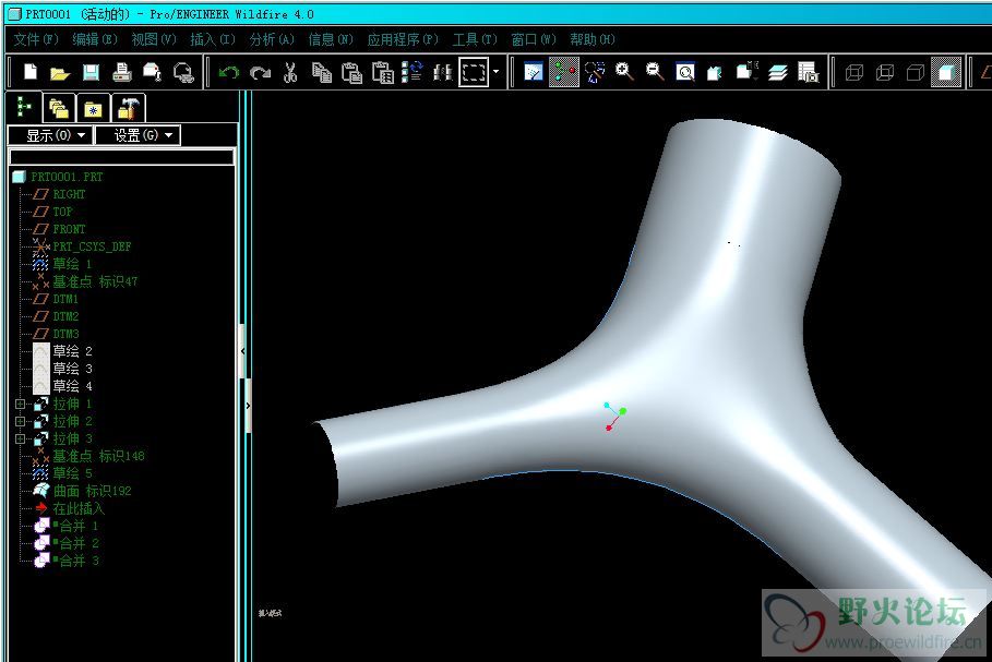

[求助] 请高人补一下中间的三角面

发表于 2012-1-5 16:18 | 显示全部楼层
回复 8# dushilong 的帖子
你的六边面是不是应该更改成四边面?

 楼主| 发表于 2012-1-5 17:54 | 显示全部楼层
回复 7# rover007 的帖子
怎么割?保证曲面自然,我也割了但是效果不满意

发表于 2012-1-5 20:09 | 显示全部楼层
试试n侧曲面吧。

 楼主| 发表于 2012-1-6 08:56 | 显示全部楼层
回复 13# qwerabcd 的帖子
哥们N侧曲面链接不自然,感觉很突兀

 楼主| 发表于 2012-1-7 09:11 | 显示全部楼层
请高手们出山啦?做好了别忘了上传文档啊,谢谢

发表于 2012-1-7 18:47 | 显示全部楼层
N侧曲面,加边界条件。

发表于 2012-1-7 18:50 | 显示全部楼层
见上图。

 楼主| 发表于 2012-1-8 16:49 | 显示全部楼层
楼上的同学N侧曲面是方法之一,不知道和分割曲面来讲哪种建面更好些?n侧曲面中间的部分有内凹,感觉分割曲面会好些,但我又分割不好,郁闷
