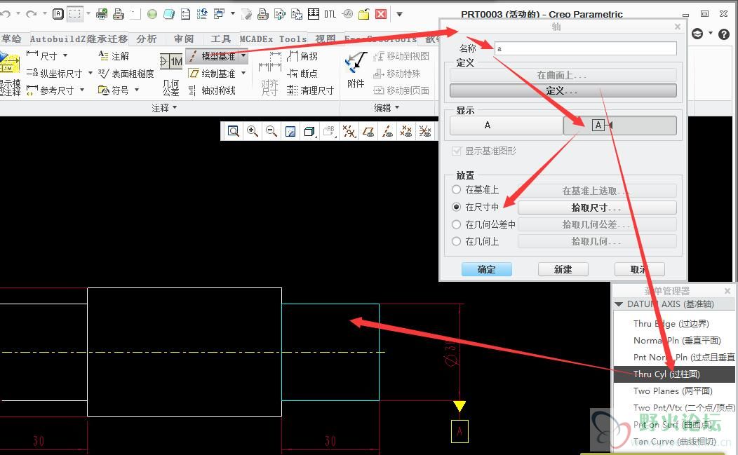

这种做法还真有点问题,如果你采用系统几何公差,基准符号,最好用系统的,而不是用插入符号的形式。系统基准创建有两种方式:
1、在使用系统几何公差之前,在工程图模块下创建基准:
2、在3D里创建基准符号,在工程图图里直接视图显示
