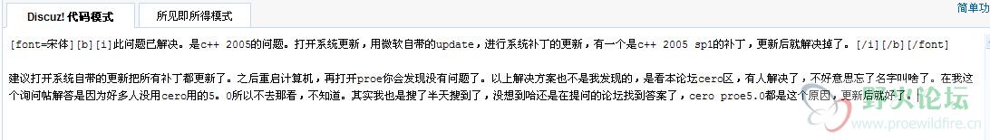

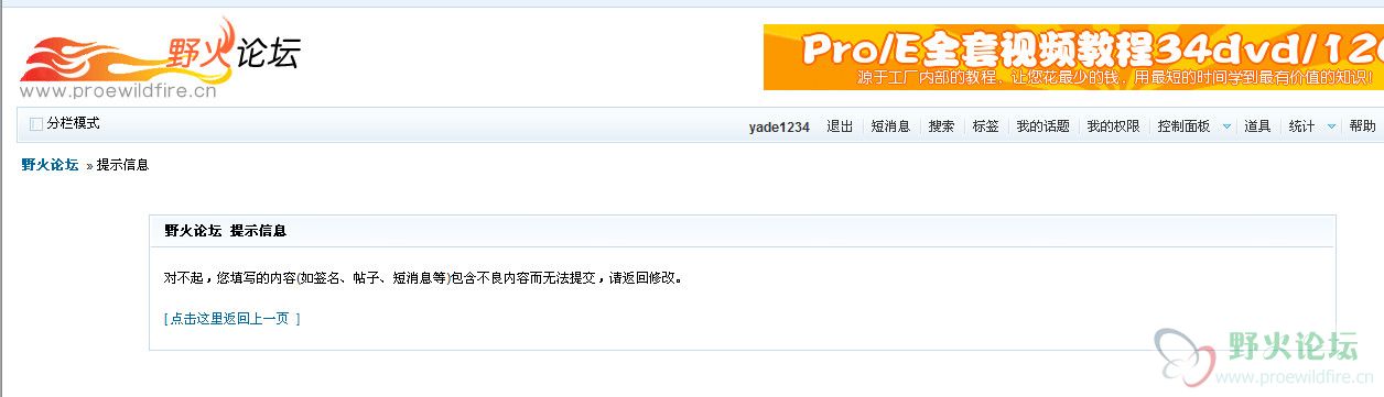

 楼主| 发表于 2012-1-5 15:44 | 显示全部楼层
打了半天字,提示内容有问题,大家顺便帮我看看那个字有问题啊。解决办法看图片吧。
