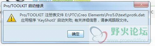

keyshot3安装破解肯定没问题,单独打开可以用。就是装proe5.0接口,按说也没问题。装完了如果直接打开proe的话,什么都不显示,然后我就把安装的接口文件里的protk拷到proe程序下的text里,然后就包什么pro/toolkit什么的错误,然后就keyshot3失败。如果不拷,在config里添加也是不行,两个如果都有还提示重复。之前,我在公司也不知道怎么装的,一次就装好,同事开始也有这个错误,装了不知道多少遍之后,偶然也好了,也不知道怎么弄的。我回家死活是装不上这个,3.078 3.082 3.082的都装了,都不行,但是单独都能破解,都能使用。我觉得就是接口什么弄错了,可是又找不到问题所在啊。接口一般都是默认的安装到和keyshot一起的地方,也没动过,可就是没法顺利用,谁知道怎么回事啊。错误见图

原帖由 yade1234 于 2011-12-27 19:45 发表
keyshot3安装破解肯定没问题,单独打开可以用。就是装proe5.0接口,按说也没问题。装完了如果直接打开proe的话,什么都不显示,然后我就把安装的接口文件里的protk拷到proe程序下的text里,然后就包什么pro/toolkit什 ...
轨迹文件里,一直提示这个
! Message Dialog: Warning
!               : Pro/TOOLKIT registry file C:\Program Files\KeyShot3\Plugins\Pro Engineer 5.0\protk.dat:
!               :  application 'KeyShot3' failed to start; see trailfile for details.
< 0 0.970000 970 0 0 896 1280 0 0 1024 13
< 0 0.957000 957 0 0 896 1280 0 0 1024 13
< 0 0.985000 985 0 0 896 1280 0 0 1024 13
