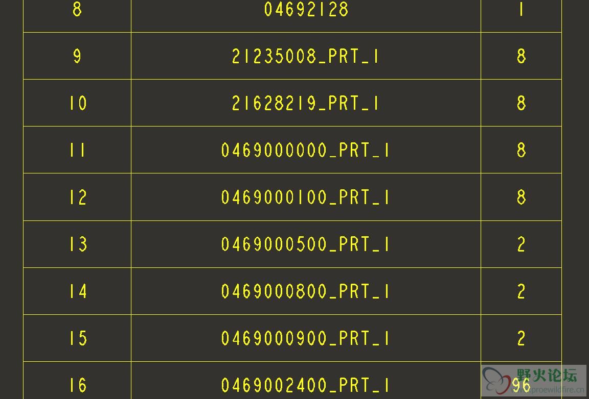

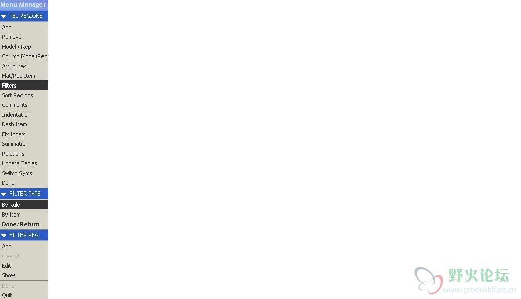

proe的工程图里过滤是怎么用的。 我这个图,如果要把046开头的东西让他不显示在bom表里,怎么用, 在用过滤的时候, 我像用by rule,不是by itme。 请高手帮忙,谢谢

by rule -add- asm.mbr.ptc_common_name!=046*
