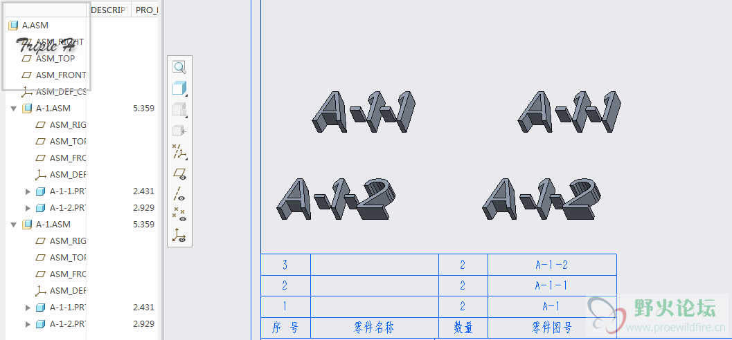

这是3D结构
这是3D结构
这是工程图中的BOM表
这是工程图中的BOM表

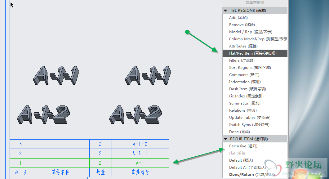

我只想保留最顶阶以及最低阶的,并且数量要正确

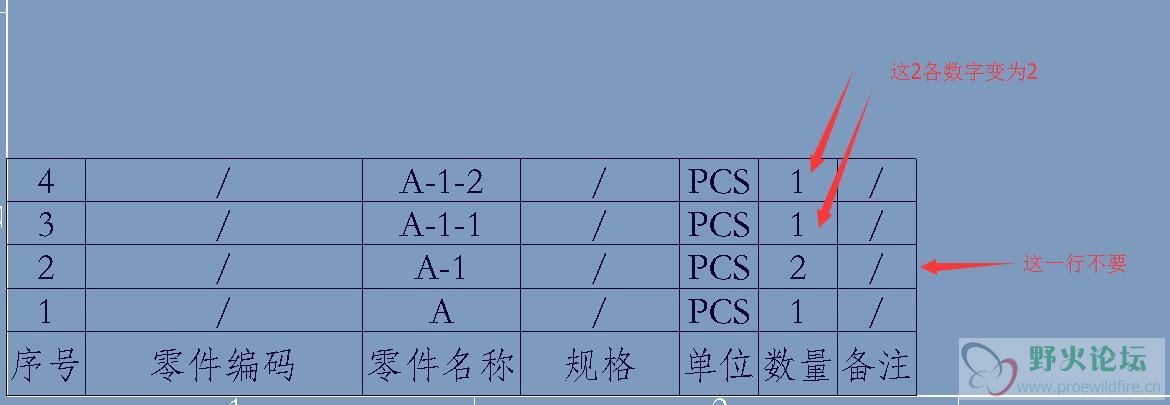

发表于 2018-10-26 09:24 | 显示全部楼层

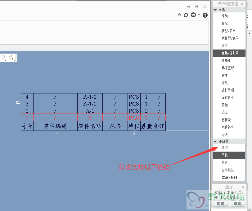

 楼主| 发表于 2018-10-26 10:01 | 显示全部楼层
340047351 发表于 2018-10-26 09:24
不知道你能不能看懂我的图
我这个按钮是灰色的,不能按

 楼主| 发表于 2018-10-26 10:13 | 显示全部楼层
不知道你能不能看懂我的图
还有,我需要留下的是:“A","A-1-1","A-1-2"。不要的是:“A-1”。
而你的效果是:留下的是:“A-1","A-1-1","A-1-2"。不要的是:“A”。

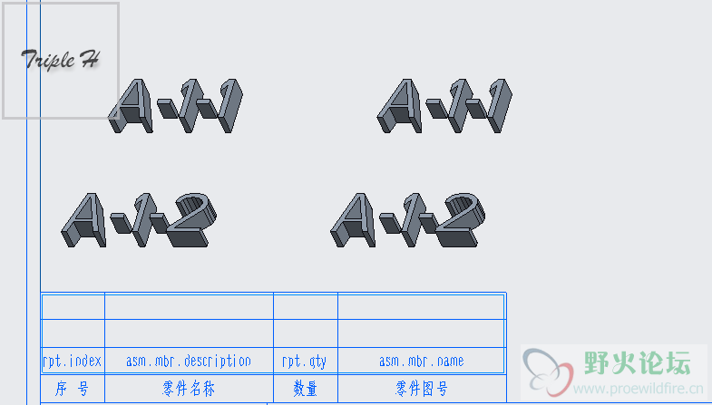

发表于 2018-10-26 10:34 | 显示全部楼层
你只改名称   是不是 想在工程图里面改,那就用第一方法。
87
124
发表于 2018-10-26 10:42 | 显示全部楼层
你要设置一个零件模版   并把这个模版设置为你的启动模版,再在这个模版里面参加几个参数其中一个参数设置为1;然后在工程图里面参加一个IF语句 让你让为1的时候,显示是你系统的名称,不为1的时候显示为你改的字符。
