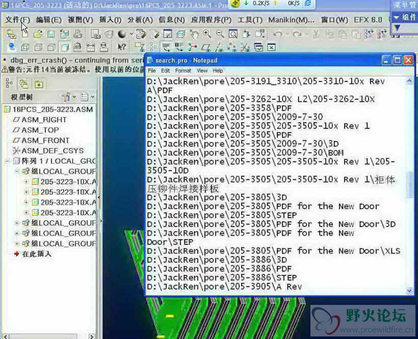

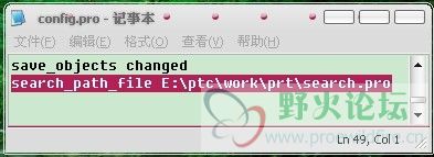

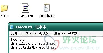

 楼主| 发表于 2012-1-4 13:04 | 显示全部楼层
回复 10# jackren66666 的帖子
JackRen这个文件夹的名字不能有空格的

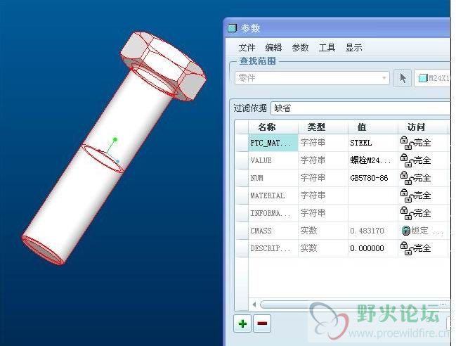

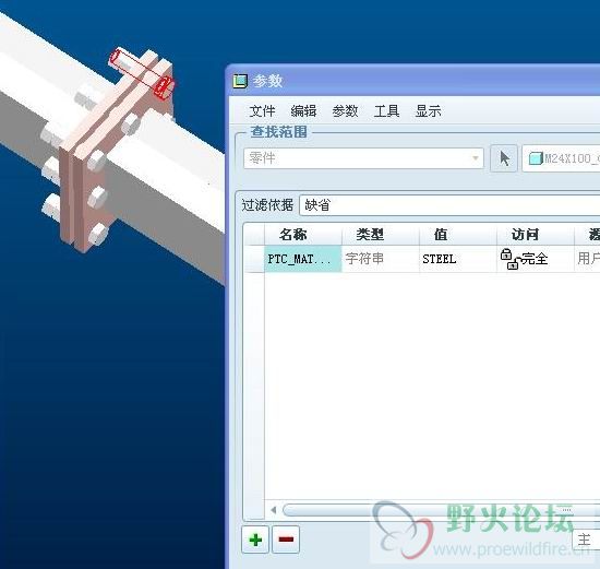

发表于 2012-4-17 12:40 | 显示全部楼层
参数没了
不知什么原因,标准件是装上去了,但参数不见了,我明明在标准件中设置了参数的。期待着答复......

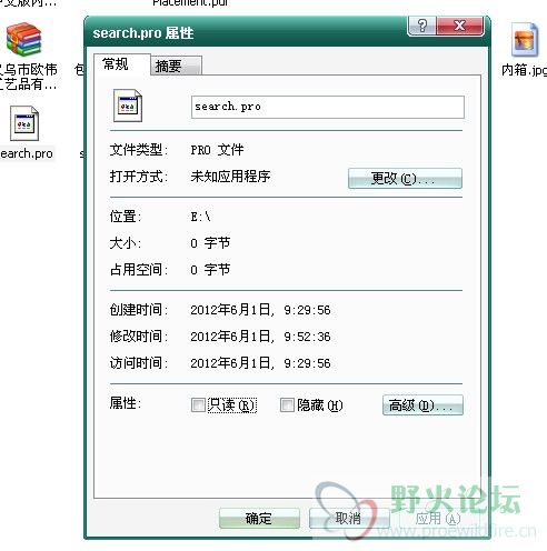

发表于 2012-6-1 09:57 | 显示全部楼层
为什么我的运行后也是空的

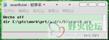

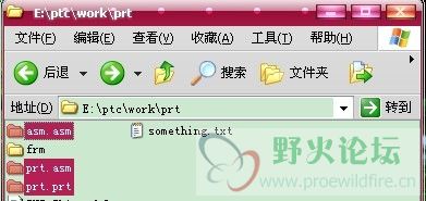

回复 12# jackren66666 的帖子
为什么我运行后search.pro还是空白的呢,惭愧!!
请问:我在一个工作目录下E:\ptc\work\prt建立三个文件夹prt.prt/ prt.asm /asm.asm,分别存放零件,小总成,大总成。按楼主办法为什么还是不行呢?
请指教,谢谢
