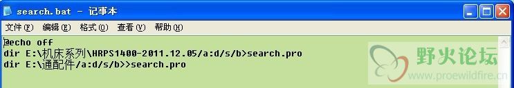

这段时间,看到论坛上有好几个坛友在寻求“装配文件中,不同路径文件的检索”之方法。我现将我自己采用的方法与之分享,以作参考。

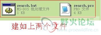

1.首先在目标磁盘路径中建立一个空的“search.pro”文本文件。同时新建一个“search.bat”批处理文件,其文件内容为:
@echo off
dir E:\机床系列\HRPS1400-2011.12.05/a:d/s/b>search.pro
dir E:\通配件/a:d/s/b>>search.pro
注意:1.红颜色文本即为产品总装所用到的零件或组件所在的路径。
      2.可根据工作的内容变换进行更改,每次更改及保存后,必须运行一下该批处理文件。

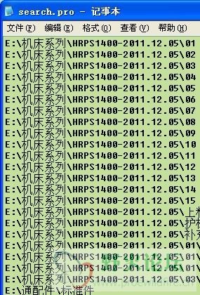

      3.运行后,之前建立的空“search.pro”文本文件中自动生成产品总装所有零、组件的路径。
      4.只要每改动一次检索路径文件,都要重新启动ProE才能正常检索(是针对在改之前启动了ProE的情况而言)。

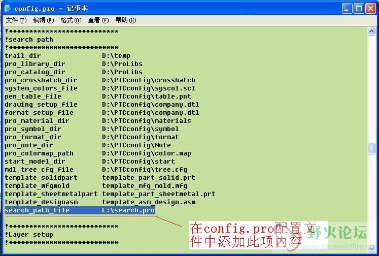

2.再在config.pro配置文件中添加“search_path_file”选项,其值为实际放的位置,我的为E:\search.pro。

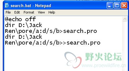

发表于 2011-12-28 12:44 | 显示全部楼层
谢谢楼主啊。

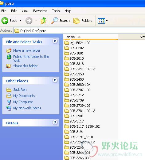

楼主:
1.“在目标磁盘路径中建立一个.....”指的是工作目录吗?
2. 被借用的零部件目录可以仅指向其主目录吗?如下图,我借用的零部件在proe目录中的某个子目录中:
在search.bat文件中的内容可以如下所示吗?
请指教
[ 本帖最后由 jackren66666 于 2011-12-28 13:04 编辑 ]
434
575
 楼主| 发表于 2011-12-28 15:11 | 显示全部楼层
1.不一定要建在工作目录中的,ProE是通过config.pro的配置选项search_path_file 来实现检索的。该选项的值根据所建的位置填写绝对路径。
2.你两行的目标路径是一样的,故只需写一行就行了。

发表于 2011-12-28 20:19 | 显示全部楼层
正是大侠所说的,便于零部件的管理,便于类别的管理。
谢谢大侠的回复,明天去单位再操作试试看。

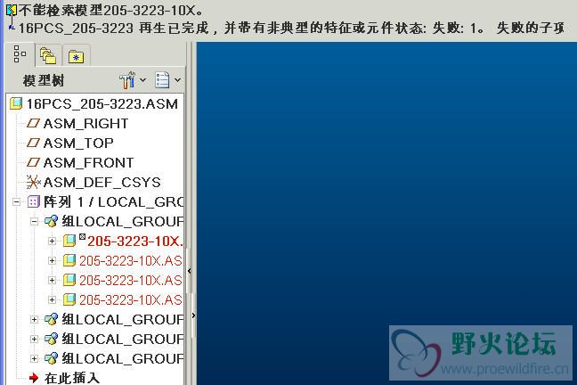

发表于 2012-1-4 12:21 | 显示全部楼层
回复 6# smile.lee 的帖子
请教楼主,去除了最后一行,运行该文件后,search.pro还是空白的:
检索还是失败:
请指教啊。
谢谢
