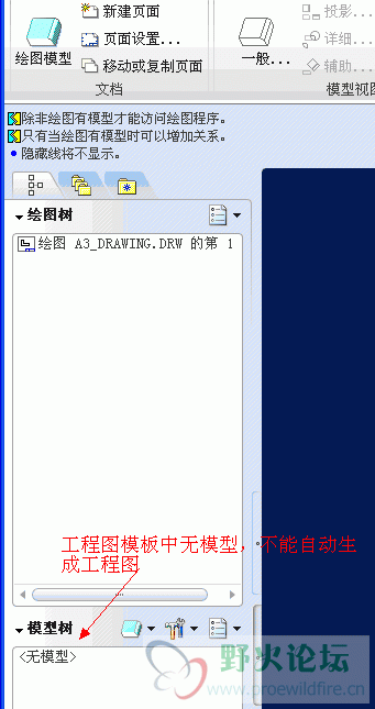

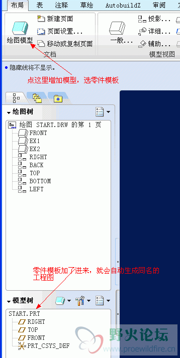

[原创] pro e5.0零件 组件自动出工程图方法

经测试,使用楼主的模板是可以自己生成工程图的,当然还是要手动调整视图和标注的。最值得期待的是生成的工程图名称与零件图名称是一样的,即DRW与PAT图号是一样的。但我重新使用我自己的零件模板和工程图模板却未能自动生成工程图,当然零件模板和工程图模板是使用一样的名称了,并且在CONFIG中指定了。请楼主再详细解释关键的部分。
生成的工程图名称与零件图名称一样是由哪里控制的?查看楼主零件模板参数有PRT_NAME和PART_NAME,PRT_NO和PART_NO,这两组参数有何区别?

已经使用自己做的模板测试OK!与零件模板参数无关,关键是工程图模板制作时要指定与零件模板关联。但有一个问题是,不是每一个零件都要出工程图的,如果这样设置则每个零件保存时都会自动生成工程图,就很占空间了。还有一个问题是零件模板和工程图模板要使用一样的名称,就只能自动生成一种模板的工程图,如A3的,如用A4的话就又要对应另一个零件模板。如此可能会更麻烦。我是用快捷键结合工程模板出工程图的,比如我按“FG"则自动建立了当前零件的工程图,但工程图的名称只能是DRW0001、DRW0002这样,还要重命名一次,才能使工程图名称与零件图名称一样。请大家讨论下,能否结合楼主的办法使新建当前零件的工程图时名称自动与当前的零件名一样,而不是DRW0001、DRW0002这样?

 楼主| 发表于 2011-12-24 10:46 | 显示全部楼层
回复 22# 阿Q2010 的帖子
详细看1楼的,上面说的很清楚,
同名就在于start.prt和start.drw
