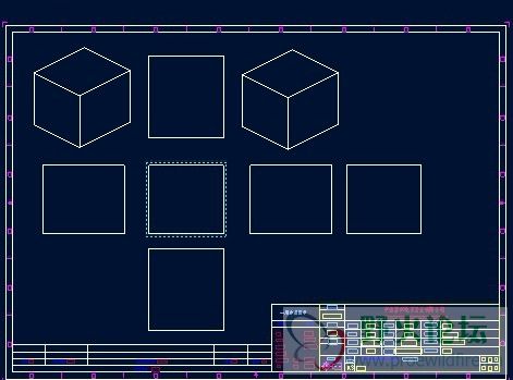

想达到以下效果,需要自动如何创建零件以及组件模板。
   想要建一个零件或组件自动出工程图,须有建立好的模板(这个不用说)。
     其次,就是几个选项:
           1》override_store_back    选择yes
          2》pro_material_dir       零件材料库
           3》pro_note_dir           文本插入目录
           4》pro_symbol_dir         格式中的logo
         5》template_designasm      组件模板位置
           6》template_drawing        工程图模板位置
           7》template_solidpart      零件模板位置
           8》rename_drawings_with_object      选择both
以上参数    1、5、7、8是必不可少的选项,另外必须要有的一个是与零件模板同名的drawing(工程图模板)
这样就差不多了,选择新建一个零件或组件需在没有任何动作前保存,再打开下看看,工程图自动出来了,复杂简单一样有。

比如:新建一个零件(使用自己的模板)===》保存===》在点打开就可以看到自动生成工程图了。
如果你的零件名是part0001.prt,那么你的工程图就是part0001.dwg

首先要创建一些模板,
如  零件模板(part)命名为ling.prt
       drawing模板就必须命名为ling.drw
       然后用参数选项指定,就可以了。
    这个过程比较麻烦,一定要新建模时先保存。
