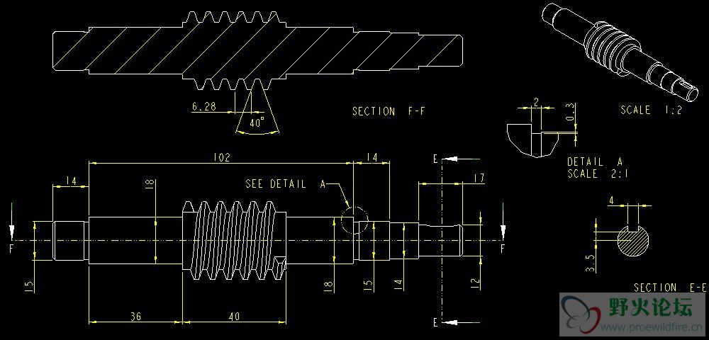

[原创] 蜗杆练习
121
179

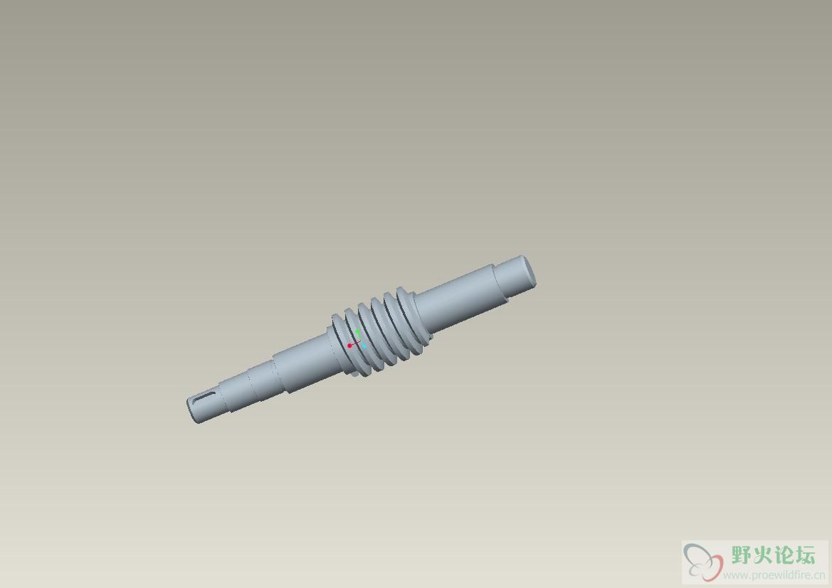

发表于 2009-3-16 13:10 | 显示全部楼层
我也来练习一下
604
723

发表于 2009-6-16 00:15 | 显示全部楼层
随便画了下~
参考参考
183
233

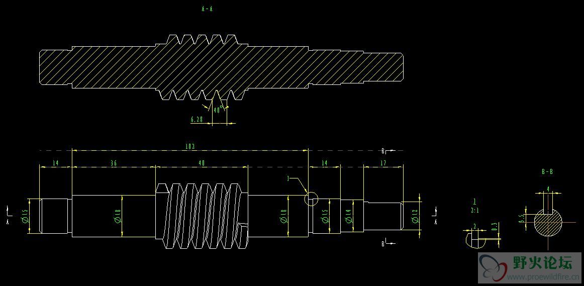

发表于 2009-9-14 14:15 | 显示全部楼层
不知道对不对,我估计不太对
