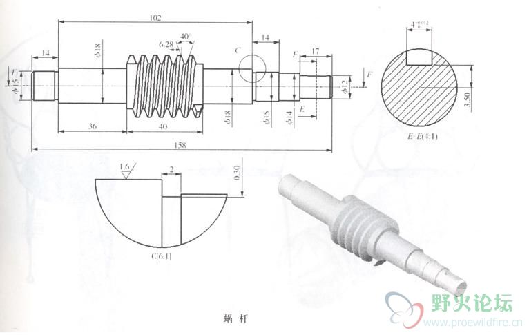

发表于 2008-7-1 08:00 | 显示全部楼层 |阅读模式
蜗杆练习

最喜欢这样的图形练习题了,谢谢

这个。。
编那关系式烦。
谁有现成的呀?
想做成族
发表于 2008-7-3 16:59 | 显示全部楼层
图纸不完整
图纸不完整

你都没参数 我怎么画啊

很好的习题。在画扫描截面时,出现“起始点是终点”的提示,请问老师在草绘截面时有什么技巧,谢谢了。

对于新手的我来说,可有点难度,呵呵

图纸尺寸不全,随便做了个

我也尝试做了一个~
