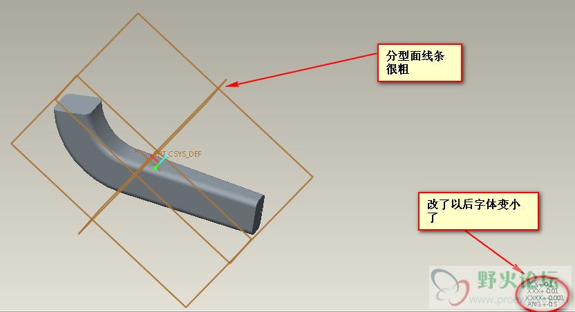

之前提问的,本来以为问题解决了,
地址在这里 http://www.proewildfire.cn/thread-81103-1-1.html
但是后来发现改了text_height_factor 70
还有问题出现,请看图片
148
198

发表于 2011-12-14 19:57 | 显示全部楼层
默认都不是这样的,把你自己配置的文件都删了看看

发表于 2011-12-15 13:20 | 显示全部楼层
楼上的点掉下面这个光滑边显示应该就可以了
148
198
 楼主| 发表于 2011-12-15 16:26 | 显示全部楼层
回复 5# mcuikai 的帖子
楼上的,谢谢你的指导。分型面的问题已经OK了!

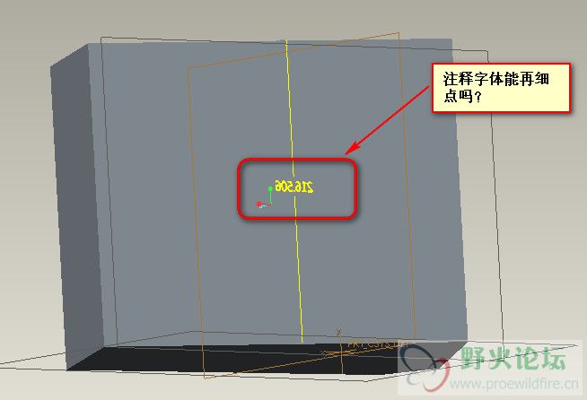

但是注释字体的问题能帮我一并解决吗?
如下图
1142
1615
发表于 2011-12-16 11:25 | 显示全部楼层
应该是字体的问题,改一下字体看看.另外字的thickness设定为0.试一下看看吧
