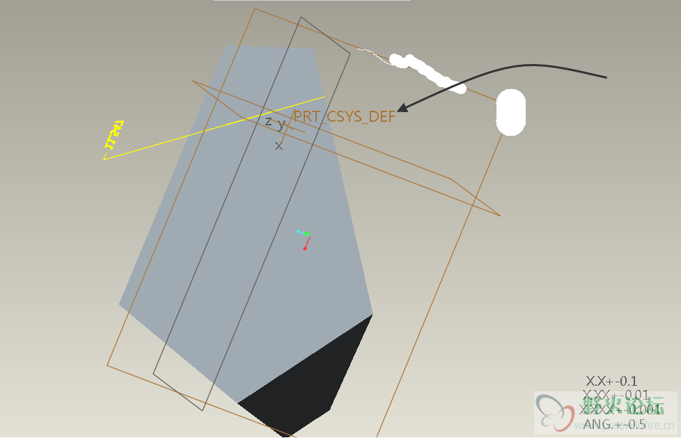

如图所示,比5.0的基准平面,注释时显示的字体都要大,如何更改

发表于 2011-12-10 10:49 | 显示全部楼层
试试这个。在config.pro里加入。
text_height_factor 50
50数字自己去修改,找到你认为合适的

发表于 2011-12-10 14:20 | 显示全部楼层
默认不可能大,肯定是你改了或者下载了别人的配置文件,更改了上楼上朋友说的选项

 楼主| 发表于 2011-12-11 09:41 | 显示全部楼层
回复 3# netyh 的帖子
谢谢你的帮助,问题以解决
