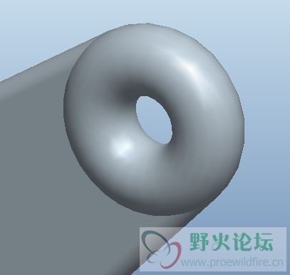

 楼主| 发表于 2011-12-9 21:27 | 显示全部楼层
哈哈终于做出来了

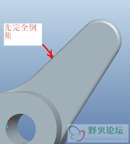

先把臂板完全圆角

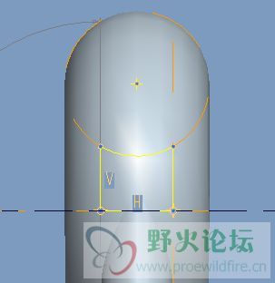

再做这个
再做这个
136
185
 楼主| 发表于 2011-12-9 21:29 | 显示全部楼层
然后做个步
然后做个步切除6公厘的孔

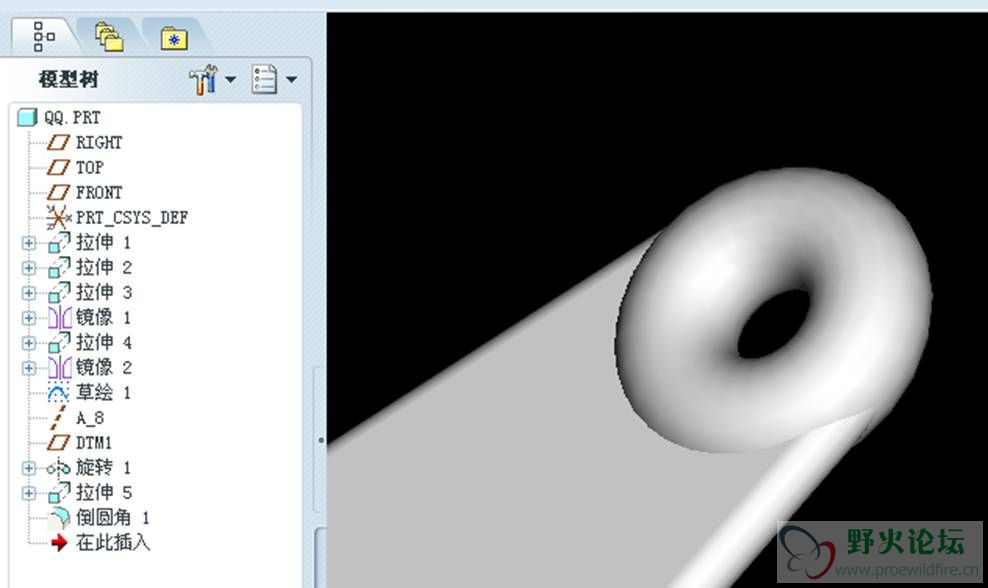

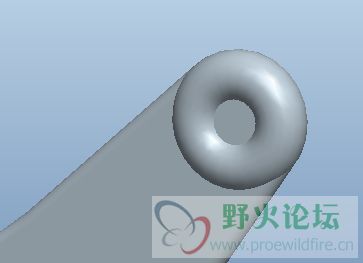

 楼主| 发表于 2011-12-9 21:32 | 显示全部楼层
这样就行了
做好了 高兴做了半天了

发表于 2011-12-12 17:22 | 显示全部楼层
照楼主步骤也能做,只是楼主没有看明白图纸的D-D剖面,在后面加一个倒圆角,就OK!
