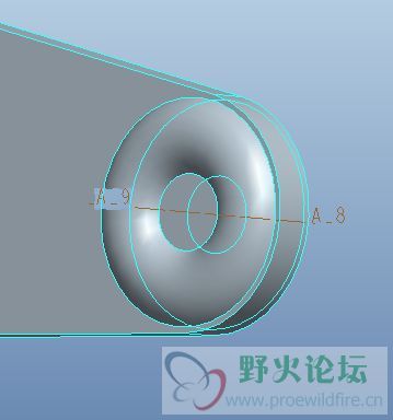

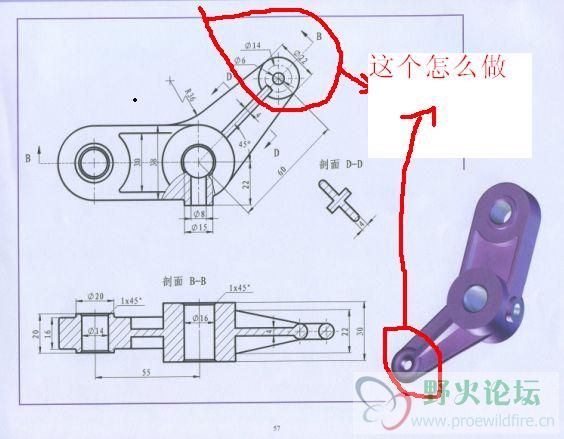

这个零件是在本论坛下载的,求助高手帮我看下这有特征我不会做。
136
185

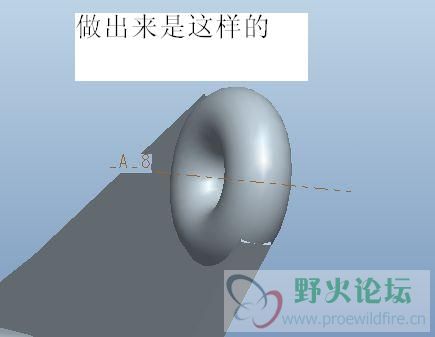

高手进来帮帮忙这个零件特征怎么做!先谢了!
做出来是这样的

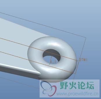

是不是用曲面做出来的呀,可我还没有学到这一步,我是自学的。 先请教一下高手等学到这一步理解意义就深一些
发表于 2011-12-9 19:08 | 显示全部楼层
回复 2# hzf-gd 的帖子
扫描不行吗

 楼主| 发表于 2011-12-9 19:32 | 显示全部楼层
扫描也不行的。

 楼主| 发表于 2011-12-9 19:39 | 显示全部楼层
用扫描做就这样了
用扫描做就这样了

发表于 2011-12-9 20:13 | 显示全部楼层
完全倒圆角就可以了吧

 楼主| 发表于 2011-12-9 20:23 | 显示全部楼层
也不行,一倒系统就提示特征失败
