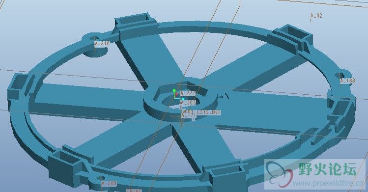

 楼主| 发表于 2011-12-7 21:22 | 显示全部楼层
回复 2# 野火 的帖子
但是我一直做到是这样的图那样的。螺旋线和我面垂直

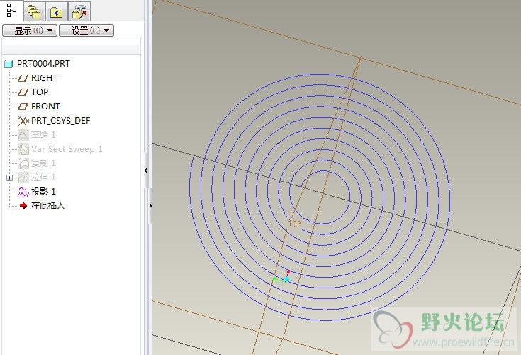

发表于 2011-12-8 02:40 | 显示全部楼层
我画的螺旋线
prt0004.prt.rar (111.04 KB, 下载次数: 439)

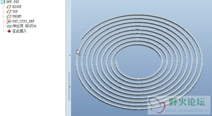

发表于 2011-12-8 12:29 | 显示全部楼层
4楼 做复杂了  ,一个方程就可以了。。。。。

发表于 2011-12-8 17:26 | 显示全部楼层
其实一步就可以了

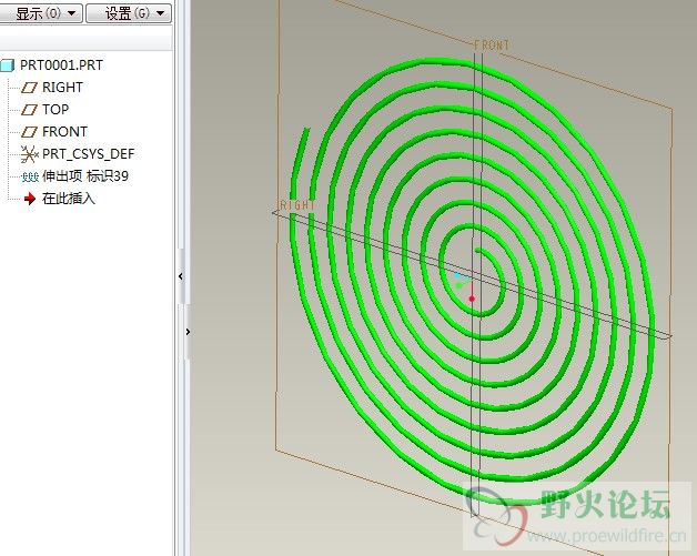

发表于 2011-12-9 02:11 | 显示全部楼层
受 7楼 启发 的确一部就可以的
长学问了
prt0001.prt.rar
