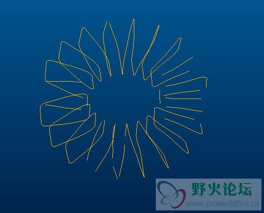

发表于 2011-12-12 10:30 | 显示全部楼层
相交怎么曲线都是断的,望lz指点
177
218
发表于 2011-12-12 10:35 | 显示全部楼层
相交曲线是断开的
望指点

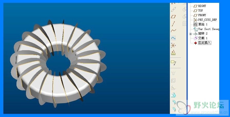

发表于 2011-12-12 11:25 | 显示全部楼层
按照你的步骤试画了一下~
在写进关系式时,弹出提示是关系违反几何约束
请LZ指点
1262
93
1644
 楼主| 发表于 2011-12-13 12:29 | 显示全部楼层
原帖由 281323523 于 2011-12-12 10:35 发表
望指点
尝试一下将系统的默认精度修改到0.000001试试。
1262
93
1644
 楼主| 发表于 2011-12-13 12:31 | 显示全部楼层
原帖由 jinying123 于 2011-12-12 11:25 发表
按照你的步骤试画了一下~
请LZ指点
进入可变截面扫描时不得有创建参照的动作!
