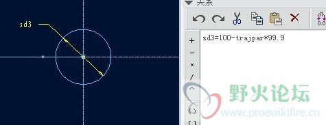

哪肯定教材有误了,你看这个你就明白了

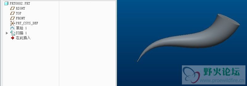

何不采用sd3=39-trajpar*39?

谢谢, 找到正解了
