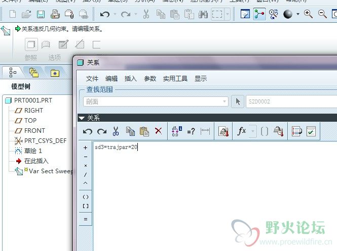

请问在变截面扫描中,输入截面直径尺寸的关系式:sd3=trajpar*20后无法建立?
47499
发表于 2011-12-6 21:38 | 显示全部楼层
不能建立有什么提示呢

发表于 2011-12-6 22:06 | 显示全部楼层
回复 楼主 bowenchen 的帖子
是不是这样??

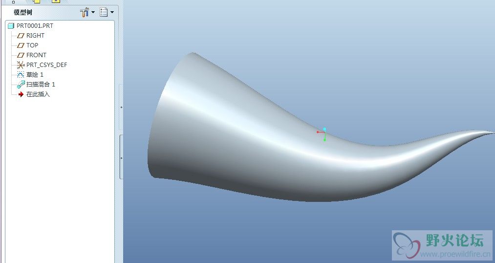

sd3=trajpar*20 代表sd3 从 0开始取值 而作为直径 是不能取0值的
所以 建议采用混合扫描做
第一剖面 用一点
第二剖面用 直径20的圆 效果是一样的

 楼主| 发表于 2011-12-6 23:23 | 显示全部楼层
回复 3# 白馥雅 的帖子
直径 是不能取0值的
原来是这样哦, 那我就明白了, 谢谢

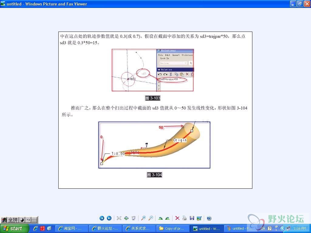

 楼主| 发表于 2011-12-7 13:18 | 显示全部楼层
回复 3# 白馥雅 的帖子
问题又来了, 我今天在一本教材上又看到了说可以用这样的公式进行扫描
