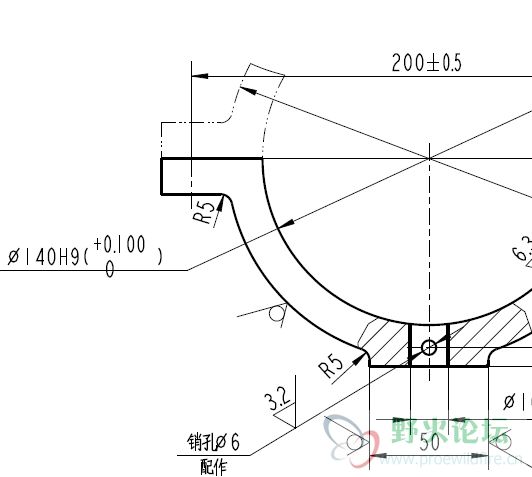

发表于 2011-12-1 16:59 | 显示全部楼层 |阅读模式
公差值能否变成小一号的

发表于 2011-12-1 19:14 | 显示全部楼层
你这个公差值如果是通过proe的公差表的来的话,好像是不能更改的。
如果是你自己手动标注上下标的话,则可以自行更改的

发表于 2011-12-1 21:34 | 显示全部楼层
当然可以,公差标注公差字体大小的问题
http://www.proewildfire.cn/thread-11741-1-1.html

 楼主| 发表于 2011-12-5 08:42 | 显示全部楼层
对于直径(径向标的)的公差还是不行。看来只能加注释了。

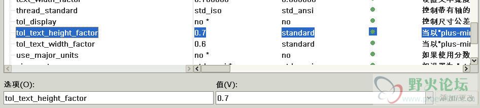

发表于 2011-12-15 08:43 | 显示全部楼层
在工程图模式下的绘图选项中(也就是在工程图加载的.dtl文件中)设置tol_text_height_factor的值为0.6~0.7就可以了
