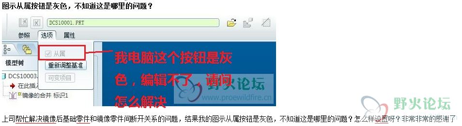

上司帮忙解决镜像后基础零件和镜像零件间断开关系的问题,结果我的图示从属按钮是灰色,不知道这是哪里的问题?怎么样设置呀?非常非常的感谢了

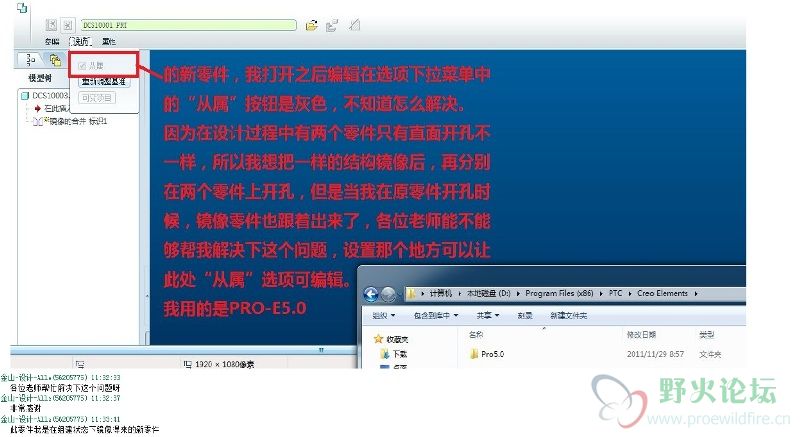

问题详细描述
原帖由 lyx0757 于 2011-11-30 17:06 发表
问题未说清楚,一旧云
以下链接是上次的话题,附图片说明:http://www.proewildfire.cn/thread-80426-1-1.html
第一个问题已经解决了,但是不知道是我电脑配置设置问题还是什么问题,图片说明处的“从属”按钮是灰色,无法编辑

发表于 2011-12-1 14:41 | 显示全部楼层
楼主的PTC是正版的吗?有可能公司购买正版本只买了普通的模块,高级模块没有购买,所以有些高级功能的图标就是灰色的。如果你电脑上的PTC是破解的那就不存在我所说的原因。
52
 楼主| 发表于 2011-12-1 15:06 | 显示全部楼层
回复 6# 274538198 的帖子
我的是网上下载的破解的
