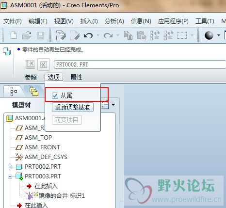

发表于 2011-11-26 20:59 | 显示全部楼层
编辑镜像的合并特征,去掉 从属 前面的勾

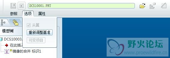

pro-e5.0怎么样把两个镜像零件的关系断裂开来??????
附上图片
52
 楼主| 发表于 2011-11-28 20:07 | 显示全部楼层
老大,这个问题设置那里呀?
哪个从属选项是灰色怎么办呀?
发表于 2012-4-21 11:01 | 显示全部楼层
工作中也遇到了这个问题,反复试了下,不知道楼主用的是哪个版本,在5.0中,创建零件(选镜像)-在弹出的对话框除掉勾选(从属几何)——选择需要镜像的PRT。试试看咯,是能行的。
