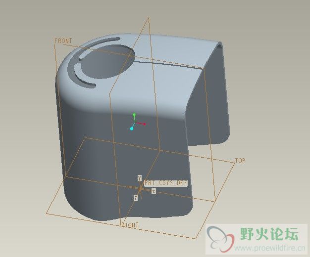

[求助] 急死人了。搞了好几遍都没有展平,请各位高手帮帮忙,感谢!

不知道你这个是怎么做的,做成这样的有两种方式
1.标准模块下建模,一点一点移除面,作出这种效果
a.如果是标准模块下建立的 ,可以通过展平面组的方式进行展平,详细请参照
http://www.proewildfire.cn/thread-76525-1-1.html
b.通过转换成钣金模块下的钣金零件,添加驱动面,转换成钣金件,进行钣金的展平
2.通过在钣金模块下建立的模型
c.在钣金模块下展平,有个展平的命令,很简单的,按照preo的提示一步一步做,现在忙,没时间给你演示一下

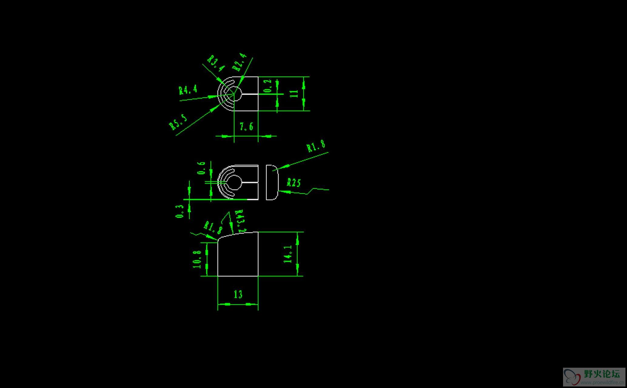

发表于 2011-11-29 12:21 | 显示全部楼层
打火机上的钣金件
68
69
发表于 2011-11-29 12:23 | 显示全部楼层
哦,这个怎么了?

 楼主| 发表于 2011-11-29 12:35 | 显示全部楼层
是这样的
