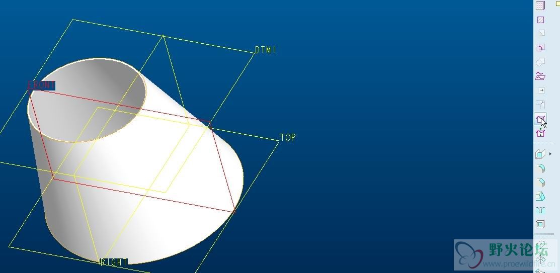

creo原创教程 曲面展平 高级应用 偏心锥范例
经常做放样的朋友注意了 ,这个绝对可以帮助你们,比如做漏斗或者混凝土搅拌站的锥度漏子,把平面展开,根据展开图下料,剩下的就是工人的事了,你只管放样,画图纸就ok了,
今天我们来做个曲面展开的教程,在放样方面很实用的一个高级功能,好 看图

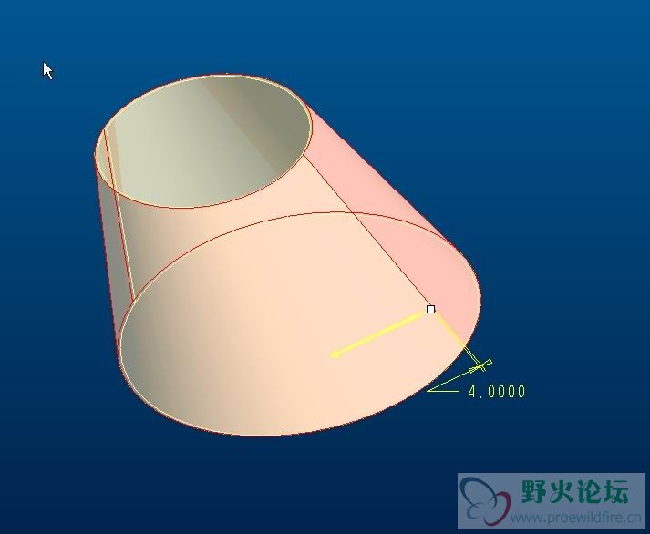

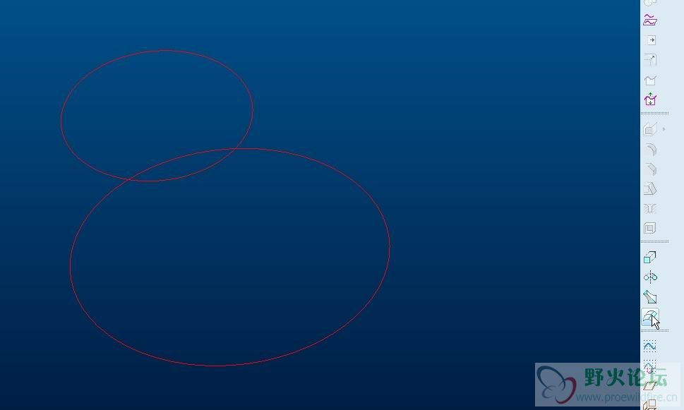

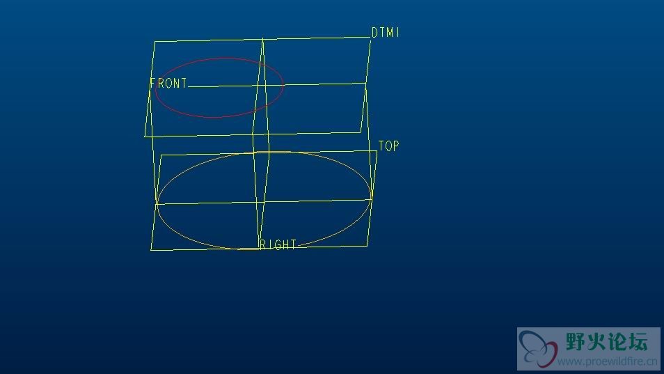

1.建立一个偏心锥筒,可以扫描混合,可以边界混合,可以vss,我的简单 建立一个平行于top且距
离为300的平面,在两个平面上画两个圆,然后辩解混合,建立好曲面.
2. 加厚,我的厚度设为4mm,选中曲面,然后点编辑--加厚,输入厚度为4mm。

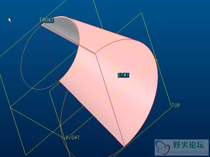

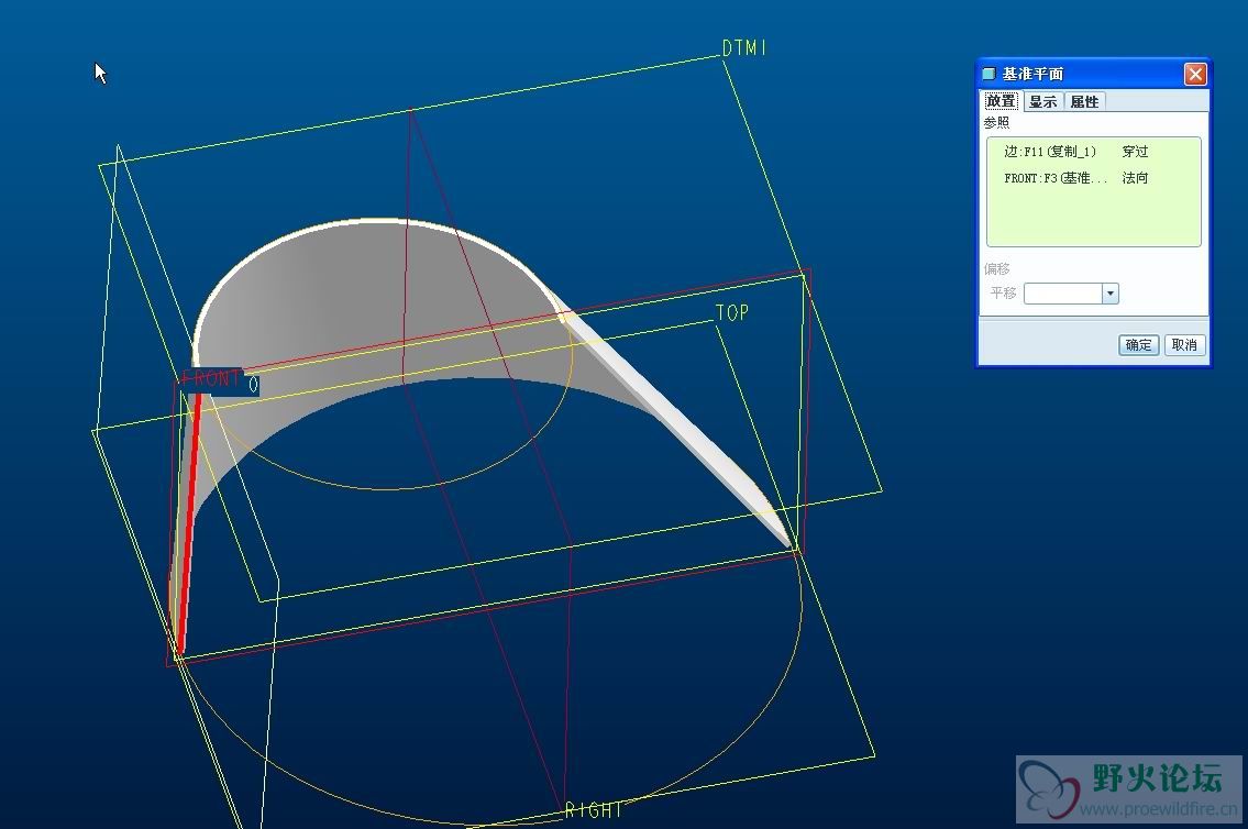

3. 然后对称分割成两个部分,圆锥是有两张钢板焊接而成,选择基准面front,然后点击实体化,方
向任意,因为两个对称。

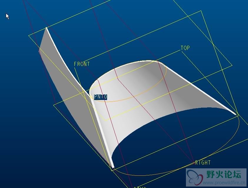

4. 然后点击外侧的曲面,复制一张曲面,粘贴。
5. 然后建立个点,点的位置选择在外部的面和剖切面的相交处,
6. 再建立一个基准面垂直,ctrl键点选剖切面的外部和front基准面dtm2,且垂直于front,这个基
准面也许一会再建立也行,这个是必须的,有一些经验成分在里面。

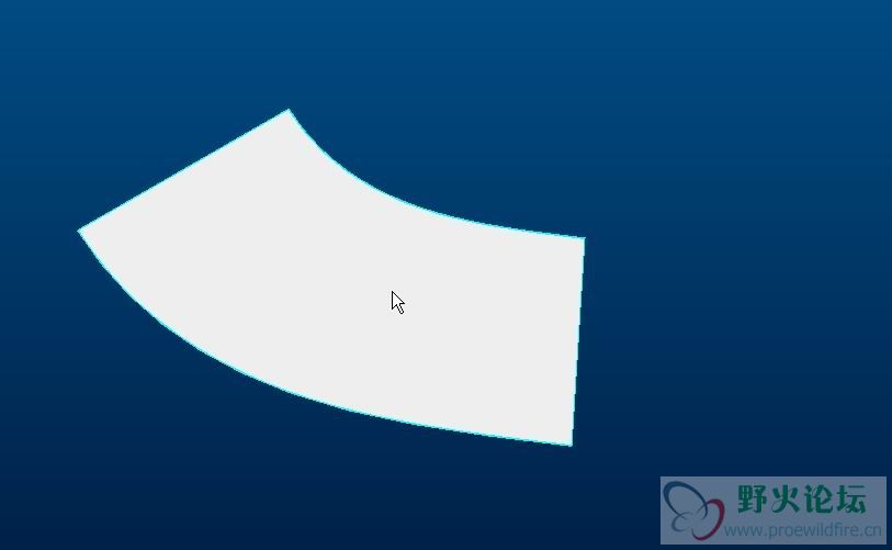

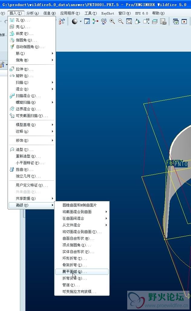

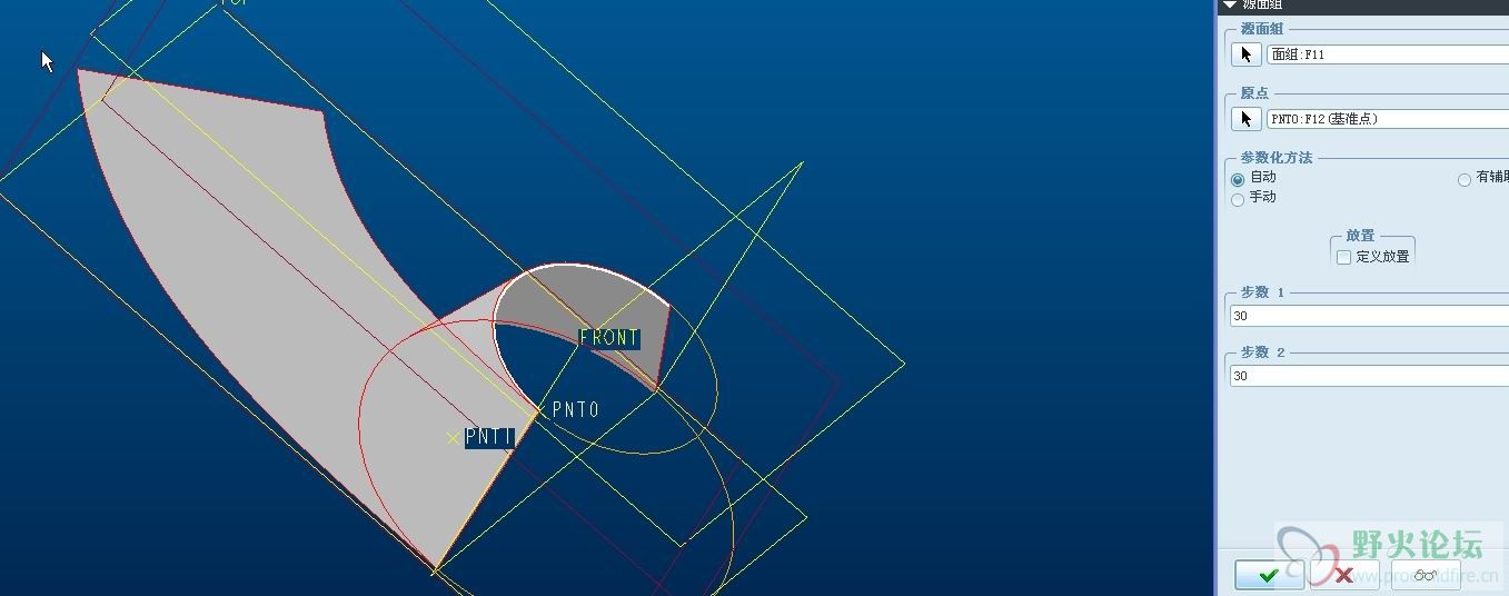

7. 点击工具栏上的插入--高级--展平面组,选择刚才复制的曲面,再选择刚才建立的点,其他的选
项我选择默认,打钩,曲面就建立好了

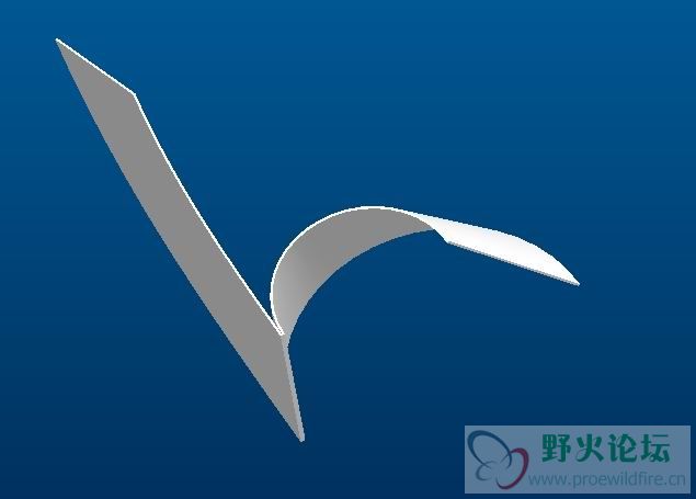

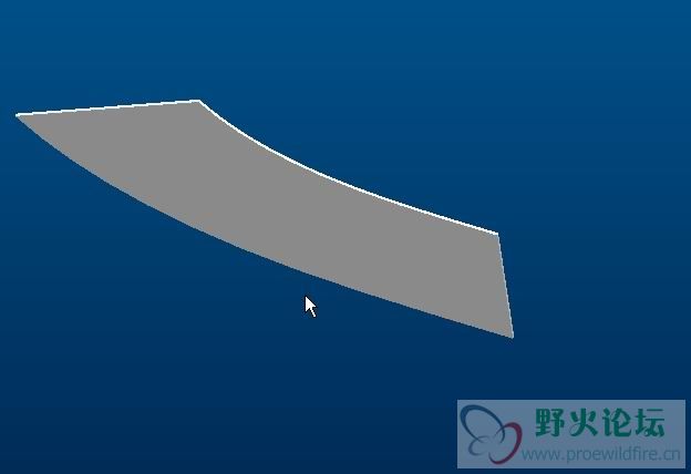

8. 现在可以对展开的曲面进行加厚,还是4mm
9. 之前建立的基准面起作用了,选择dtm2,实体化,把圆锥那个面做掉,曲面隐藏
剩下的展开面知道怎么做了吧,建立的drw,然后标注给放样的工人去吧,你的工作已完成
