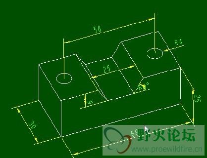

看过版主关于三维标注的视频后,在我现用的版本Creo Elements/Pro的工程图中没有如下图的选项,请问如何才能将我在零件模式下标出来的三维尺寸显示在工程图内呢:
[ 本帖最后由 szf797143 于 2011-11-27 19:44 编辑 ]
此图片是版主在4.0版本工程图内零件注释的右键菜单
这是显示在工程图内的三维尺寸
这是显示在工程图内的三维尺寸

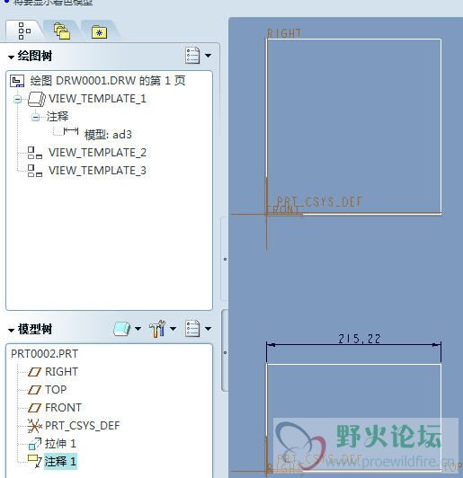

第3个图片是Creo Elements/Pro版本中工程图内零件注释的右键菜单

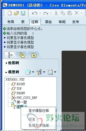

在工程图中切换到注释选项卡,才有 右键,显示
755
852
 楼主| 发表于 2011-11-27 19:48 | 显示全部楼层
您是说这种模式吗?
如果是这个的话还是显示不出来呀。麻烦您有时间给我切个图片看一下!
[ 本帖最后由 szf797143 于 2011-11-27 19:50 编辑 ]
47499
发表于 2011-11-27 19:59 | 显示全部楼层
你点显示模型注释看看有没你要的结果

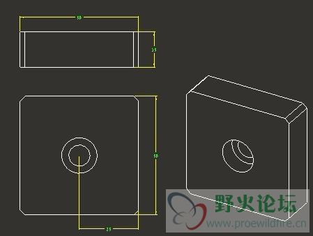

版主可能误解我的意思了,我是想在工程图里边的轴侧视图上显示出其尺寸。不是正视图、上视图等,上传图片:
(我想要前边图片02上的那种效果,这样做的目的是便于非机械的客户可以更直观的看明白我的方案,旁边再配上文字说明可以达到事半功倍的效果)
