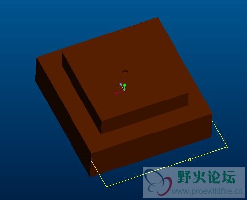

发表于 2010-8-2 16:56 | 显示全部楼层 |阅读模式
各位看了教程后,有没有发现类似如标题的问题呢?有的发现的如何解决的,请分享下!!!

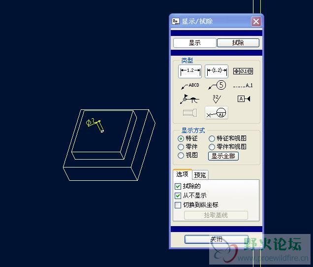

注释显示了,没有反应,我还以为没有建立固定的视图,返回去又建立个(A)视图,还是一样无法显示????
发表于 2010-8-3 22:21 | 显示全部楼层
显示和拭除里,显示尺寸,显示全部

 楼主| 发表于 2010-8-4 10:11 | 显示全部楼层
请问在那个步骤里操作?这个命令在那个菜单内?我试试看行不!!

 楼主| 发表于 2010-8-4 10:18 | 显示全部楼层
回复5#全部显示尺寸也无法显示.
全部显示尺寸也无法显示.
全部显示尺寸也无法显示??
全部显示尺寸也无法显示??
