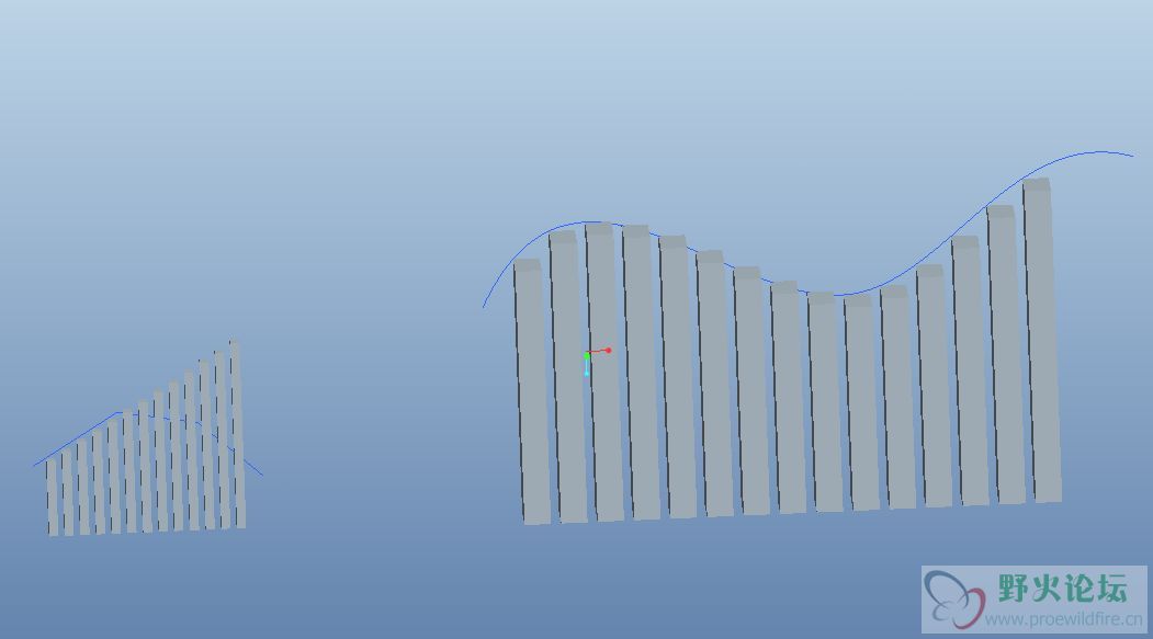

二楼的朋友谢谢,不过我意思是在多条直线下阵列的。
如果画样条曲线的话,就可以,如图片中的右图,但如果画的直线的话,就无法实现了,如图片中的左图,求高手解答,谢谢

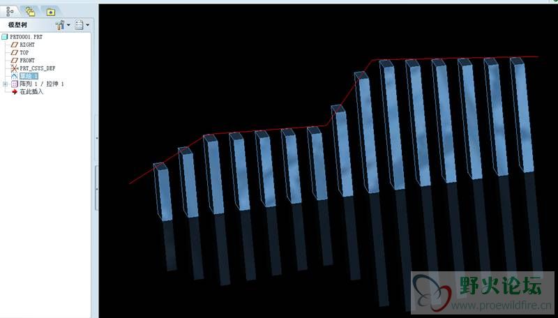

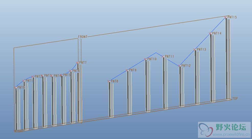

发表于 2011-11-28 16:10 | 显示全部楼层
不用表阵列,变换一下方法就行了
看到图中的点没有?先在阵列线上画一个点(PNT0),再阵列点,最后以阵列前画的那个点(PNT0)为参照画拉伸,最后把拉伸阵列,就可以咯
折线也是同样的办法(见图)
附上prt(5.0的版本)
adfg.prt.rar
101.17 KB, 下载次数: 26

发表于 2011-11-29 11:04 | 显示全部楼层
原帖由 aa523614890 于 2011-11-24 09:09 发表
人家要求的不是一整条曲线的,是多条直线......
先把直线画出来转换成样条

发表于 2011-11-29 11:09 | 显示全部楼层
原帖由 夜漏秋河 于 2011-11-24 09:22 发表
就用前面的直线段,转换成样条。如下图

发表于 2011-11-29 11:25 | 显示全部楼层
2楼正解
