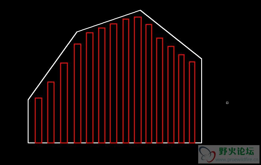

需要在白色的多边形方框内阵列,设计意图如下图:
738
95
1021

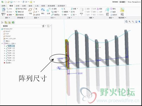

沿曲线阵列@!
或先把曲线(一条)做出来,拉伸第一个的时候参照到线两端。然后阵列

那不是这样的是那样的啦,让你心服口服见图。

人家要求的不是一整条曲线的,是多条直线......
