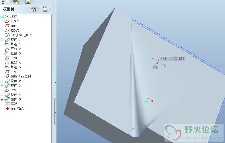

怎么切除零件悬空部分

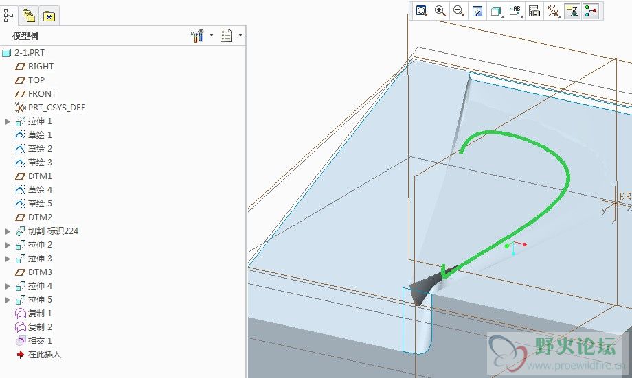

LZ您好,正如图所示,悬空部分的曲面和你流道的上曲面有交线,这就说明你的那个扫描混合去除材料的命令有问题,那哥“悬空”的部分其实还是和主体是一体的,否则用3L,4L的方法或者,直接拉伸到下一曲面都是是可以砍掉的

呵呵,谢谢你的帮忙~我用了复制曲面,然后实体化的方法可以切掉,非常感谢~
