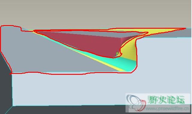

请问,怎么把红色悬空部分切除掉,下面是曲面的流道

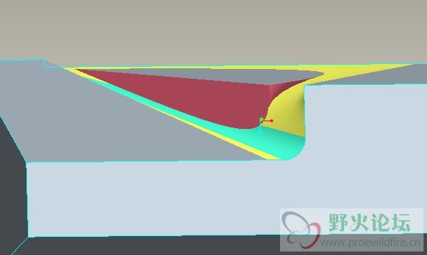

复制红色范围内曲面(是我画的红色范围),以悬空部分上平面为基准向下拉伸实体,再用刚才复制的曲面实体化切除  试试看

悬空部分,复制曲面,实体化切除。如下图!

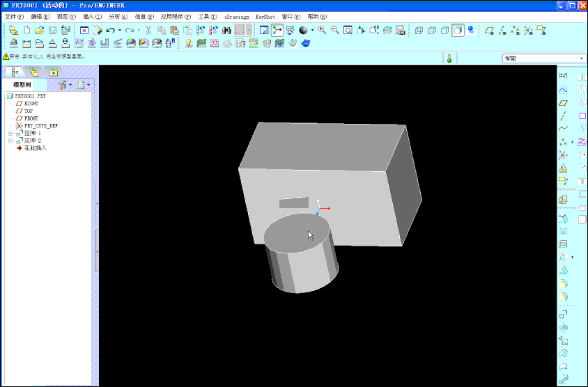

再请教大家
我试了实体化的操作没成功,不知道我在那步错了,我把图压缩传上来,请大家指点。

只要一步就搞定了,,,
