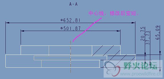

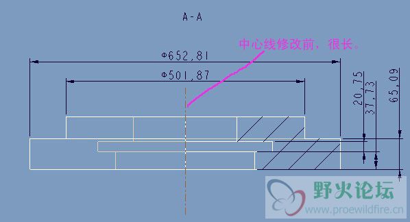

[求助] 如何使半剖视图的中心线超出视图的距离短一点

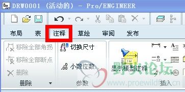

如果只是单纯的把这张图的中心线改短很简单,直接在注释的状态下,选中中心线,然后调到自己想要的长度就可以了。

方法一:1、到属性里面设置几个选项。
Line_style_standard为std_iso。
Half_view_line为symmetry_iso。
2、到实体里面,视图管理器中添加剖面,注意采用偏距,而且用单侧。
3、选择一放置平面,注意草给时,用四方形将零件的半边全部包住。
4、工程图中进行半剖。可以看到边界线为黄色。打印时,剖面边界为细实线。

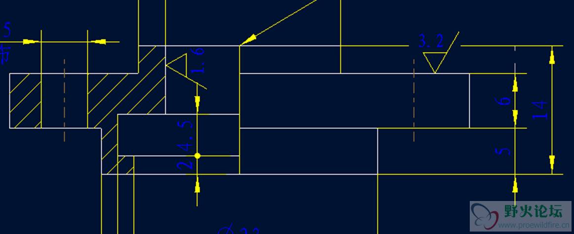

方法二:选中它,转换成绘图图元,再删除,最后用另显示一个基准轴
目前PROE还没有什么好的方法解决它,我的正版PROE打开你的图中,不会显示出半剖视图中的实体分割线
