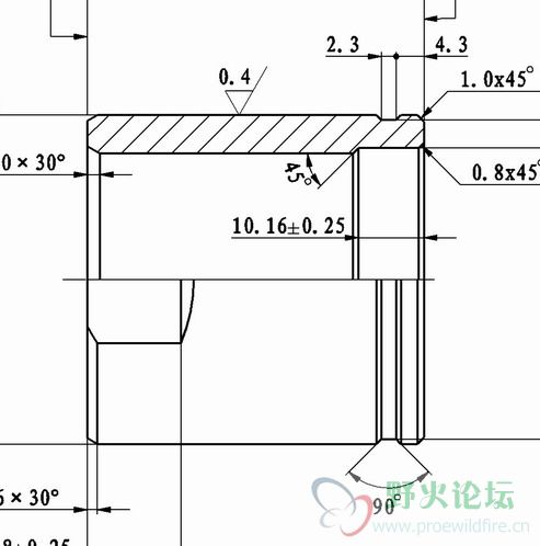

在半剖面视图中,如何显示中心线。以前我的中心是条实线,是哪个参数给改成了细实线,但是仍然遮蔽了中心线,请教有什么办法去除这条细实线吗??
为什么不能上传图片??

发表于 2010-11-4 19:44 | 显示全部楼层
绘图选项
show_total_unfold_seam   =no
half_view_line  =symmetry_iso
