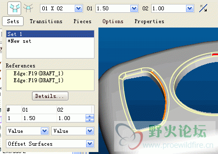

[求助] 我想在一个倒角上倒个圆角,可是怎么倒都倒不出来

你修改下倒斜角的项目就可以了.
[ 本帖最后由 hycad 于 2008-7-2 15:39 编辑 ]
你的选项!
你的选项!

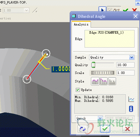

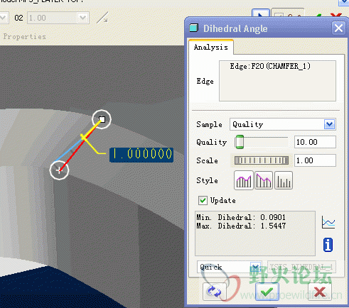

二面夹角分析结果!
二面夹角分析结果!

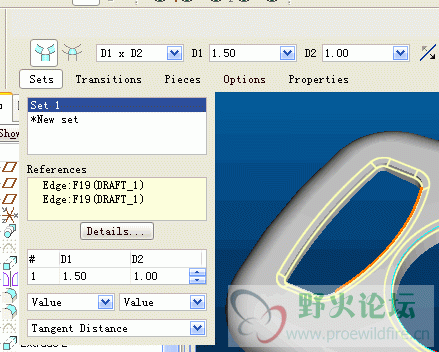

注意最下面的选择
注意最下面的选择
二面夹角分析结果!
二面夹角分析结果!
很容易就倒出来.
很容易就倒出来.

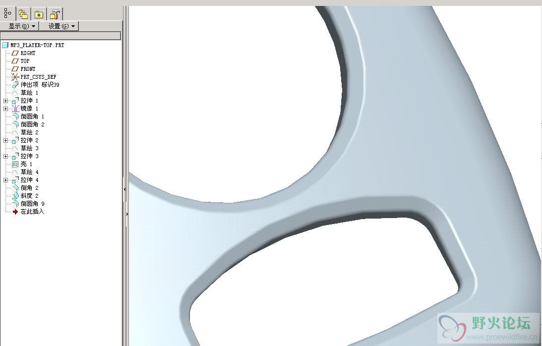

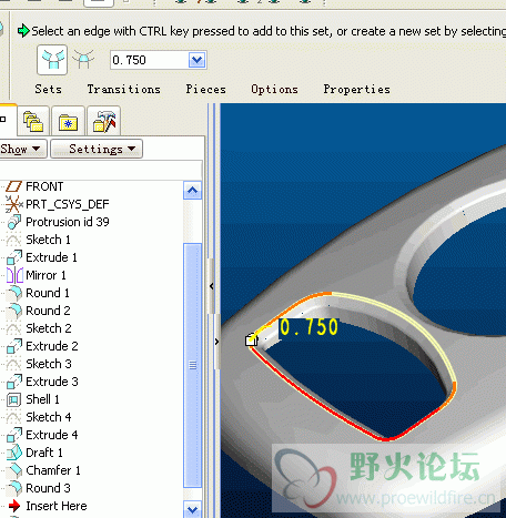

这样做不太好,几何检查有点问题。
修改一下:
