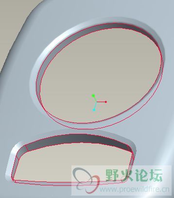

我想在一个倒角上倒个圆角,可是怎么倒都倒不出来,请各位来解决一下,谢谢
[ 本帖最后由 野火 于 2008-6-28 10:06 编辑 ]
 楼主| 发表于 2008-6-28 10:03 | 显示全部楼层
上面一个大圆倒圆角倒出来了,这个就没有倒出来,不知道为什么。

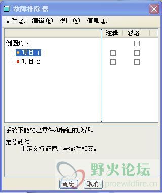

 楼主| 发表于 2008-6-28 10:04 | 显示全部楼层
故障排除器是这样说的:

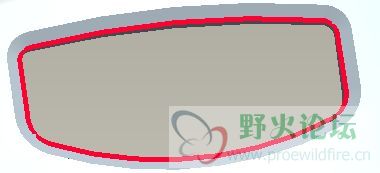

 楼主| 发表于 2008-6-28 10:25 | 显示全部楼层
我是要创建0.75的倒圆角
