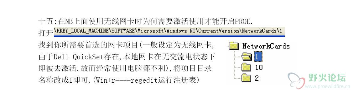

我来答你。我的也是D630
等我八小时,我的文件放在NB里面,这是要修改注册表选项的,一下我记不起来具体位置,到时再来看贴

发表于 2008-6-29 11:13 | 显示全部楼层
http://www.proewildfire.cn/thread-8051-1-1.html
看我的贴子参考一下,楼上板主说的只是没有网卡的装法,你的是网卡太多了.呵呵
