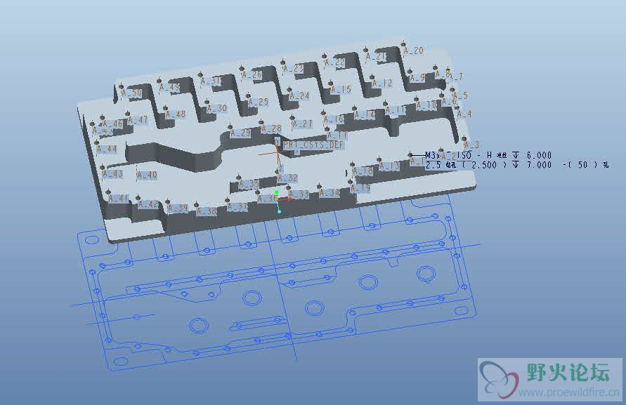

求一师傅,帮我把这个CAD图在PROE里面用3D图画出来,
最好能给个教程

这张图拉伸不了的,或即使拉出来也不一定会符合你的要求.
图形里面单独封闭的区域太多了,建议先复制主要截面拉伸,再去切割。形状不是很复杂,阵列应该可以做的

发表于 2011-11-19 22:13 | 显示全部楼层
是不是这样?,时间匆忙 ,只做了个外形 +拔模+小部分孔
附件限制图片大小了 ,所以有点模糊

 楼主| 发表于 2011-12-6 16:40 | 显示全部楼层
回复 15# yuyu5656 的帖子
太感谢啦 就是这样

 楼主| 发表于 2011-12-6 16:42 | 显示全部楼层
能说下具体怎么做的吗?
