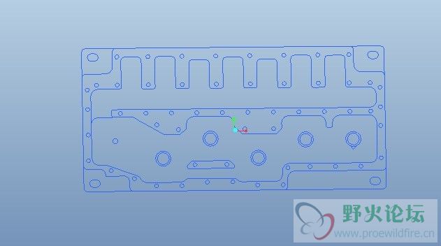

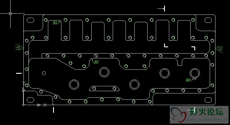

我在PROE里面打开一个CAD腔体主视图,后面怎么拉伸为3D图(简单腔体)

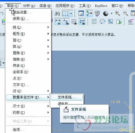

有点晕了,你是想在CAD里拉伸还是用proe哦,后者导入草绘,前者CAD转3维坐标拉伸

就是我把CAD图形放到PROE里面后,那些中心线,螺纹中心线,坐标线都在,拉伸不了,有没什么办法把那些线全部去掉,

兄弟,你的CAD图不闭合,你的图在PROE里不符合拉伸条件···············
请做修改···············

如果是CAD图,你意思是工程图?可以建模绘制3D图啊,如果你实在不会,可以把工程图发上来,让大家帮你建模等~
