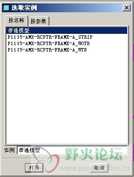

发表于 2011-11-10 10:57 | 显示全部楼层 |阅读模式
如图,打开零件时会出现了零件的选择,这是怎么实现的呢,DX帮忙!

发表于 2011-11-10 11:48 | 显示全部楼层
通过家族表实现的

 楼主| 发表于 2011-11-10 12:30 | 显示全部楼层
回复 2# 钟汉昌 的帖子
我是在实体里面啊,找不到那个功能啊!

 楼主| 发表于 2011-11-10 12:31 | 显示全部楼层
回复 3# txtp1234 的帖子
这功能在那里有啊?没找到图标!告知一下,谢谢!

发表于 2011-11-10 12:59 | 显示全部楼层
回复 4# 高高兴兴ggxx 的帖子
工具,族表,
