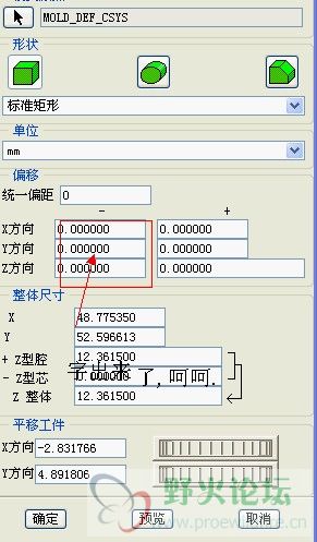

 楼主| 发表于 2008-6-27 11:20 | 显示全部楼层
感谢14#ポ狚尒媿,这次终于弄出来了.截图祝贺下.很感谢ポ狚尒媿传的文件.谢谢
