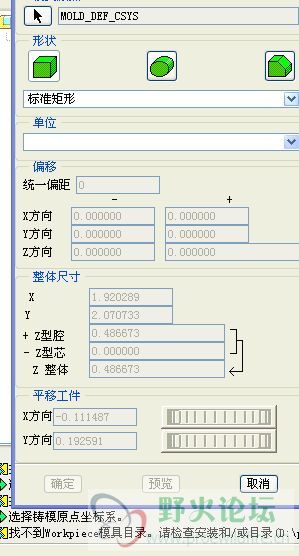

左下角提示:找不到模具目录,我在图中的地方不能输数字建立模具快.急急~~~
我是直接用PRO做模具设计,现在还没下什么EMX....,现在就是个光头PRO.

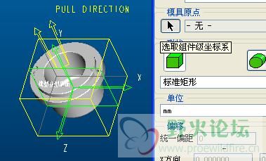

发表于 2008-6-27 08:07 | 显示全部楼层
应该没选择坐标系吧?

 楼主| 发表于 2008-6-27 08:10 | 显示全部楼层
回2#的,我特意把图帖出来,上面的选坐标,我还放在第一个位置,你看下.MOLD_DEF_CSYS.

发表于 2008-6-27 08:13 | 显示全部楼层
呵呵,那就是安装问题了。有些内容没装好。

发表于 2008-6-27 08:15 | 显示全部楼层
确实不行的话就用手动创建工件吧

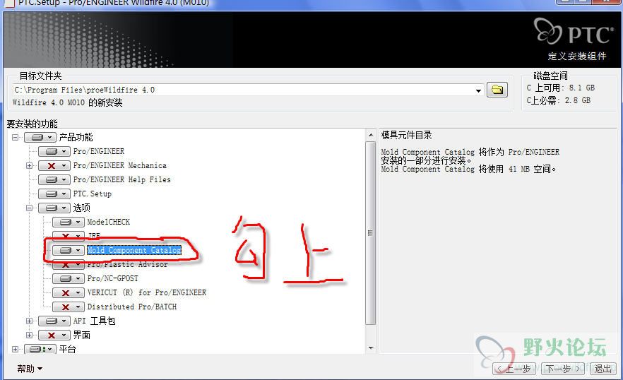

发表于 2008-6-27 08:35 | 显示全部楼层
安装的时候将选项中的Moldcatlog勾选上才会可以自动建体积块的
[ 本帖最后由 lnlzhj 于 2008-6-27 08:37 编辑 ]
