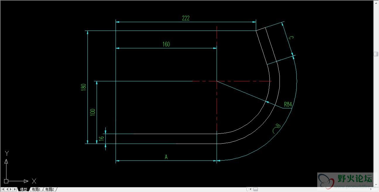

1、图一δ16板材压弯示图,扫描方法可以实现建模,用钣金压弯可以做吗。我试了下钣金压弯,图示C段无法成型,

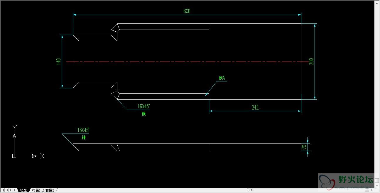

2、图二中示意的焊接坡口如何实现,直接倒角会将棱边全部选中,如何实现一部分倒角(除拉伸切除其他方法),

发表于 2011-11-6 21:21 | 显示全部楼层
用拉伸做就可以了,不想显示的基准平面隐藏保存状态就可以了,倒角的问题可以参考下帖试试能否满足你的要求
cero 1.0 相切链中部分图元倒角图文教程一例
http://www.proewildfire.cn/thread-79467-1-1.html

第一个的确可以拉伸实现,我的目的是像通过材料成型的方法建模,也就是通过压弯或者说是折弯,将图一成型,还有更好的方法吗?

第二个问题还在研究中
