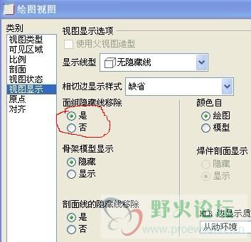

工程图属性中消除面组及隐藏线配置在哪?
省去每次转工程图都要点击此处消除面组。。。
123
150
 楼主| 发表于 2011-11-6 10:43 | 显示全部楼层
此处默认是否的。。。。如何让PROE默认为是。。。。

用记事本打开你的config文件里面加一行 hlr_for_quilts yes就可以了,或者工具----选项---查找输入hlr_for_quilts 值设为 yes
