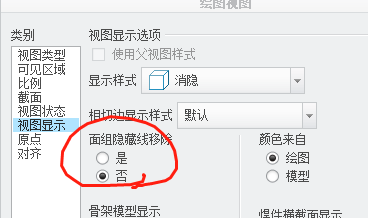

求助各位大神,这个怎么设置面组隐藏线默认移除选项为是呢,不然每次都要去修改太麻烦了,新人一枚,求各位大神赐教,谢谢

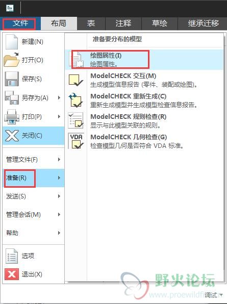

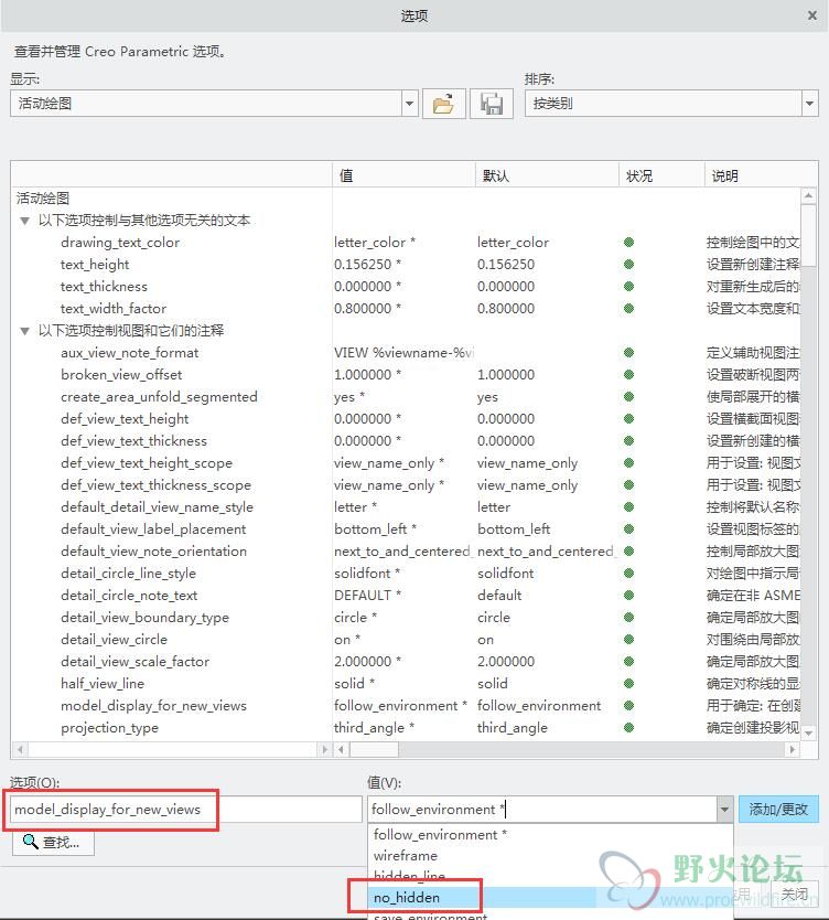

发表于 2019-9-4 07:58 | 显示全部楼层
在活动绘图DTL配置文件里配置以下选项
!确定在创建视图时模型线的显示样式;
model_display_for_new_views NO_HIDDEN
处处留心皆学问.

发表于 2019-9-4 09:09 | 显示全部楼层
http://www.proewildfire.cn/forum ... &fromuid=239597
刚刚找了下,按这个设置就好了
